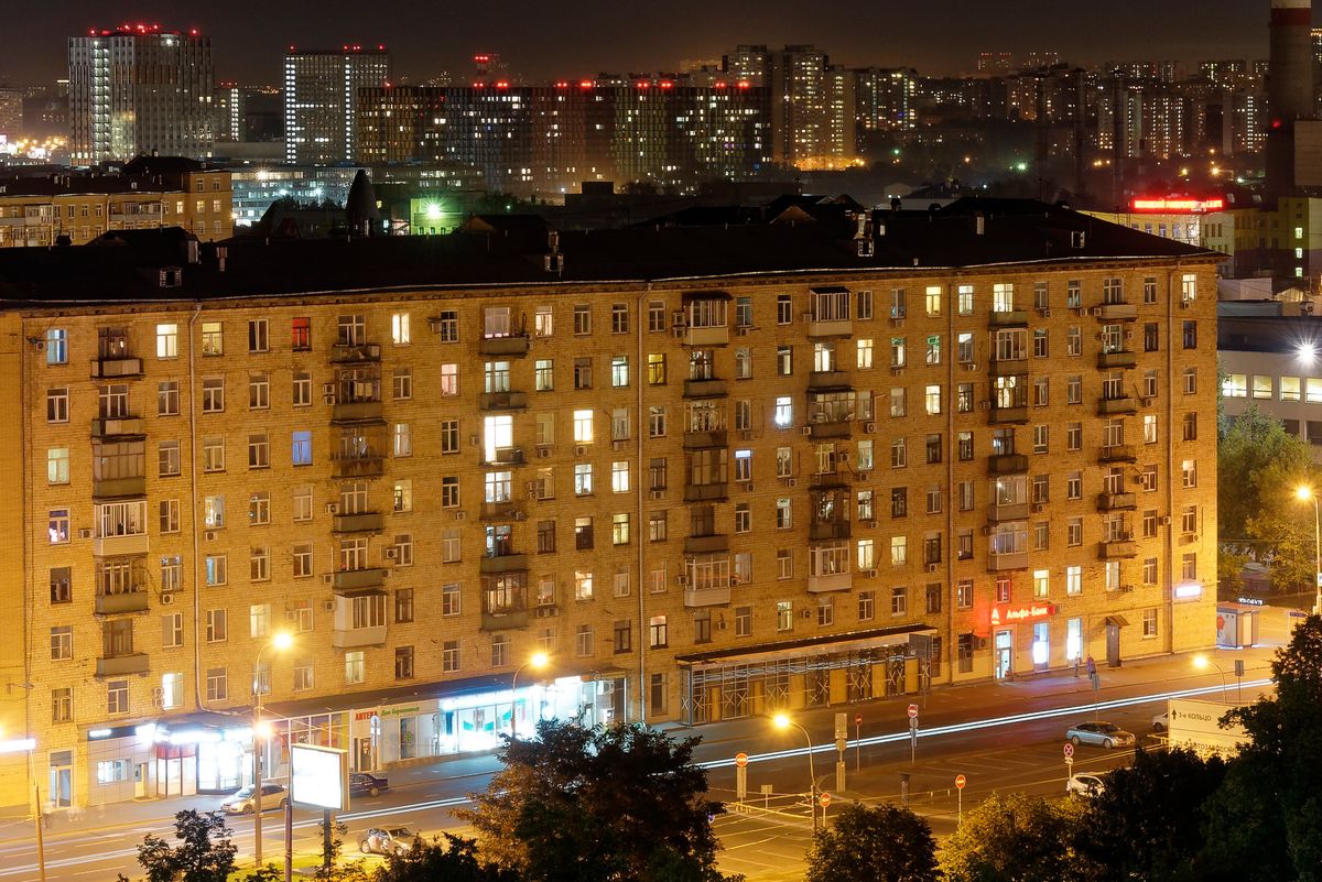

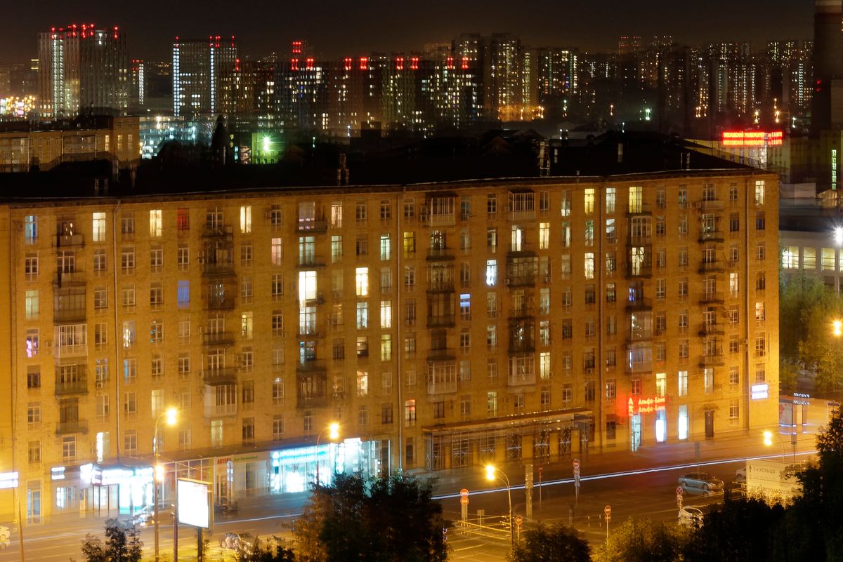

Ein paar nicht Bearbeitet Bilder als 1:1 / 100 Prozent Ausschnitt von mir zur Ansicht.
Verschlusszeit 1/160s, F8, ISO 100, Brennweite 24mm
Verschlusszeit 25s, F10, ISO 100, Brennweite 45mm unter Verwendung eines mini Stativ durch eine Scheibe aufgenommen. Auslösung via RMT-DSLR1
Eine Aufnahme weiter, bei gleicher Kameraeistellung, sieht aber irgendwie besser aus.
Verschlusszeit 30s, F10, ISO 100, Brennweite 45mm unter Verwendung eines mini Stativ durch eine Scheibe aufgenommen. Auslösung via RMT-DSLR1
Anmerkung: Das SteadyShot INSIDE System kann bei mir als Ursache Ausgeschlossen werden.
Verbleibe mit schönen Bilder, Milliway

SteadyShot war bei allen 3 Bildern ausgeschaltet.
