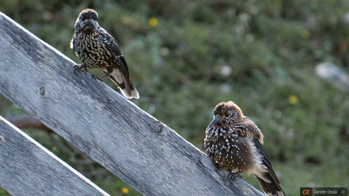

Non ho con me le foto fatte con il 70 - 300 poiché ho utilizzato l’obiettivo montato sul corpo del mio amico, io avevo montato il 70 200 f4 sul mio. Ti posto delle foto fatte quel giorno col 70 200 a più di una cinquantina di metri. La macchina lavorava sfruttando tutto il sensore. Certamente che attivando l’opzione APSC sfrutteresti la parte centrale dell’obiettivo avvicinandoti ulteriormente al soggetto.
le foto sono state croppate (non di molto) in post produzione.
Poiane
Gracchio alpino
Caspita! Ti dirò, se le hai fatte con il 70-200 a 50 metri e sono uccelli di 20 cm circa direi che con il 70-300 dovrei andare bene anche sui 100/150 metri con fenicotteri, aironi ecc. Senza pretendere ovviamente un primo piano della pupilla di una lucertola 😁
