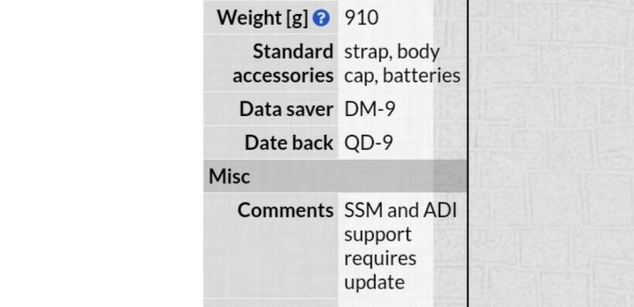

Aspetta, per prima cosa c'è da considerare che l'Obiettivo è compatibile per via dell'attacco che è lo stesso e per il tipo di Obiettivo con Motore SSM ma non ho modo di sapere se tutto verrà controllato correttamente dalla Macchina (il contrario solitamente è problematico ma un Obiettivo ha meno "pretese").
Secondo, se del tipo che la Fotocamera supporta (ci sono le sigle nella prima immagine) non dovresti avere difficoltà ma c'è da considerare che "in futuro" troverai temo sempre meno Obiettivi di tipo A-mount dato che Sony si è spostata praticamente del tutto sugli E-mount.
Per sicurezza dovrei trovare una Tabella di compatibilità tra le vecchie Minolta ed i nuovi Obiettivi ma che per ora ancora non ho trovato, quindi cautela...
Se trovo allego...
Non conosco il mondo Minolta. Da quel che risulta dall’esperienza in rete sembra che la 9 abbia bisogno di un upgrade per essere compatibile con gli le ottiche SSM (praticamente tutte le attuali “A”), se non cel’ha non funziona l’af.
https://www.flickr.com/groups/89643886@N00/discuss/72157627726622542/
Errore mio, non ero arrivato abbastanza in fondo...:
