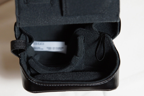

La domanda che vi faccio quindi è: la LCS-EJC3 B, per com'è fatto l'alloggio interno, puù supportare anche corpi NEX con obiettivo pancake 16-50 senza ballare all'interno, ma rimandendo ben incastrata?

Più che altro forse jento intendeva chiedere se la LCS-EJC3 B fosse compatibile anche con il 16-50.
O meglio, è chiaro che tra le specifiche mettano la LCS-EJAB compatibile con la 16-50, dato che è appunto 4cm più corta, però il succo del discorso è se corpo macchina NEX + 16-50 pancake nella cutosia LCS-EJC3 B si incastri perfettamente senza muoversi.
Le dimensioni delle 2 custodie sembrerebbero identiche tranne che per la lunghezza.
Se le 2 custiodie hanno entrambe la sede del corpo macchian separata dalla parte dell'obiettivo
e il corpo macchina è incastrato , allora in teoria potrò utilizzare la LCS-EJC3 anche per NEX con il 16-50 pancake senza il rischio che ballino all'interno avendo l'obiettivo più corto.
Ovviamente non si potrà fare il contrario dato che, esssendo di 4cm più corta, un 18-55 nella LC-SEJA B non ci starà mai.
Chiedo comunque conferma a un eseprto.

Mi sono accorto che nelle specifiche della custodia NEX LCS-EJC3 B viene data compatibilità anche per il SEL16F28,
che ha le dimensioni ancora più piccole del 16-50 pancake, e che è segnato come compatibile anche nelle specifiche della custiodia LCS-EJAB
Quindi come mai il SEL16F28 è compatibile anche con la custodia LCS-EJC3 B mentre il 16-50 pancake viene dato compatibile solo con la LCS-EJAB?
Si sono dimenticati di inserirlo nelle specifiche di compatibilità della LCS-EJC3 B ? Non capisco

Comunque spero di essermi spieato bene. Secondo te è sensato quello che voglio fare, cioè prendere la custodia LCS-EJC3 B nell'ottica che possa andar bene sia per il kit attuale 16-50 pancake che per un obiettivo futuro più grosso?
Dalle info e foto in nostro possesso,la logica dovrebbe essere dalla nostra, ovvero ci dovrebbe essere la compativilità per del 16-50 anche per il LCS-EJC3 B, (soprattutto considerando la questione 16f28)
