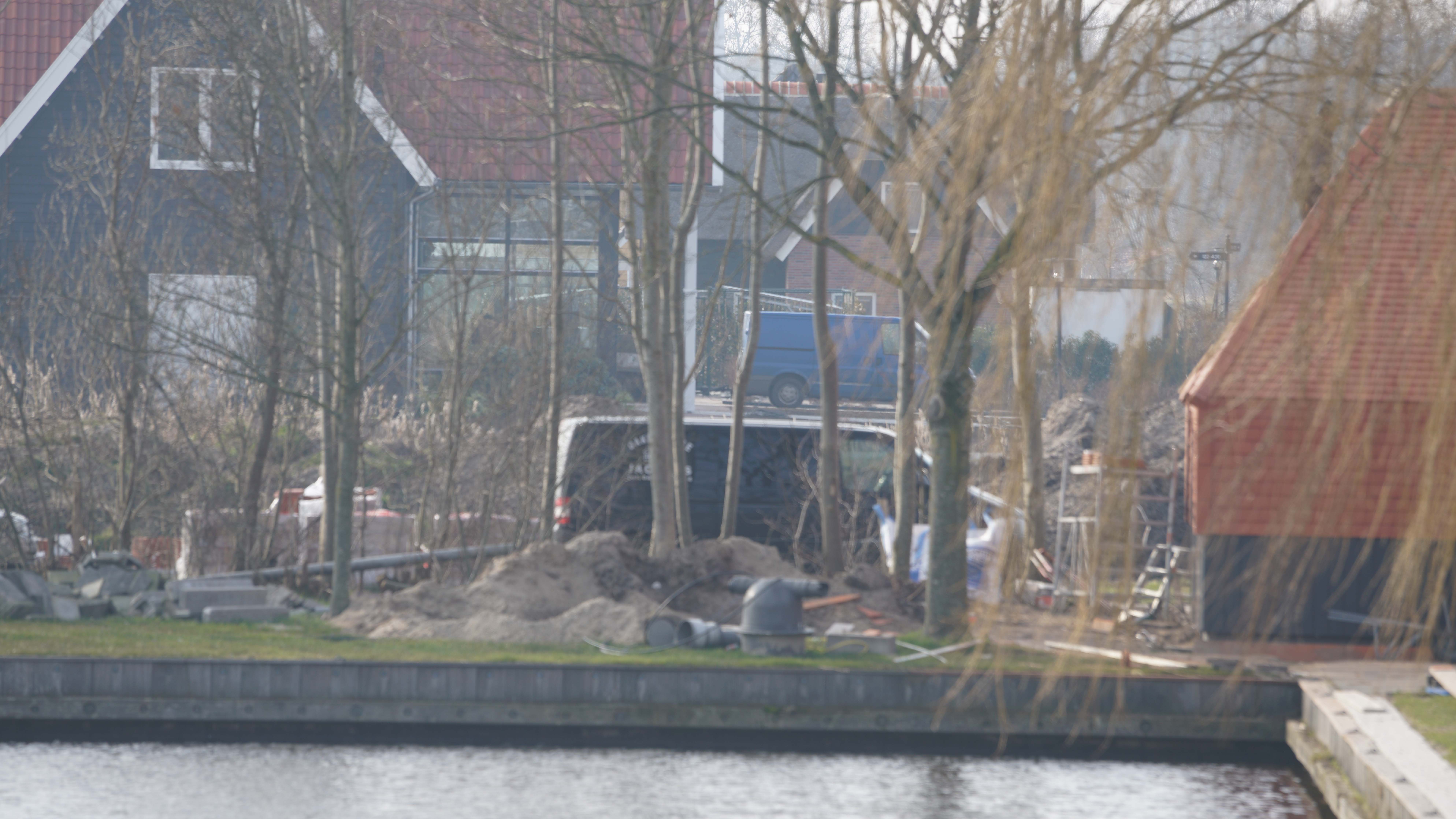

Alle foto 's die hieronder staan zijn gemaakt in fullframe. Zijn naar mijn smaak goed scherp.
Ook geprobeerd in APS-C. Kwaliteit is uiteraard een "tikkie" minder. Maar zeker niet veel.
Gefotografeerd vanaf een statief, met afstandsbediening, om 100% zeker te zijn van
"geen" bewegings-onscherpte.
Het nieuw te bouwen toiletgebouw staat ongeveer 180-200 meter vanaf ons balkon.
Ik had derhalve gedacht, dat alle foto 's op oneindig ingesteld, goed zouden zijn.
Zelfs met f. 5 of iets meer. Mooi niet. Vanaf f. 22 waren ze uiteraard allemaal zeer tolerant.
Maar had nooit gedacht dat op zo 'n 180 meter de lens (of de camera?) nog zo kritisch zou zijn.
Dat houdt dan, denk ik ook in, dat je bijv. niet bij vliegende vogels bijv., de zaak altijd op
"oneindig" kunt zetten. Moet je toch met AF-C werken. Of vergis ik mij? Dat wil overigens prima.
1e foto is een printscreen met de gegevens.
Gemaakt met de scherpte die me goed leek.
2e foto is een foto gemaakt met de scherpte op de liggende poot van de L.
Iets verderop naar oneindig. Die is dus niet meer rood omrand op je beeldscherm/zoeker.
3e foto is een foto gemaakt met de scherpte op volledig oneindig. Dus ook niet meer rood omrand.
Ik dacht dat 180 meter al behoorlijk oneindig was.
Dat blijkt dus niet het geval.
Als je de zaak in stelt via een DOF berekening, kom je geheid in de knoei.

Die witte reflectie is van de Nikon 1V1, waarmee de foto van 't beeldscherm is genomen.
