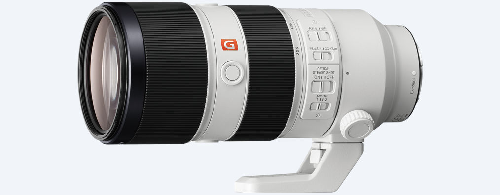

Bijzonderheden: komt met een zonnekap en lenszakje. Demonteerbare statiefvoet, deurtje in de zonnekap om polarisatiefilters te kunnen bedienen.

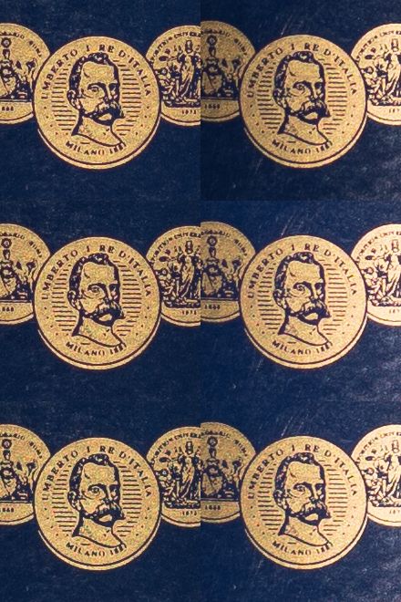

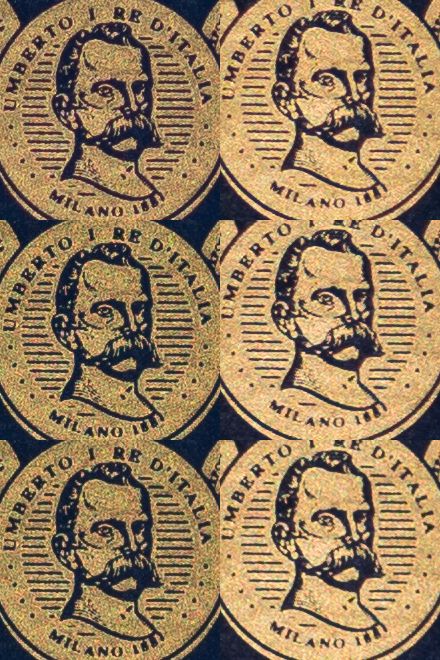

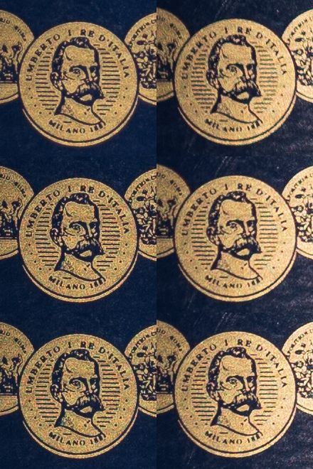

De foto’s zijn geven het centrum (linker foto) en daarnaast de scherpste onderhoek weer. Onder elkaar vind je crops genomen op F2.8, F4 en F5.6 op 70mm.
Onder elkaar vind je crops genomen op F2.8, F4 en F5.6 op 132mm. *ik draaide deze lens op 135mm volgens de ring.
Onder elkaar vind je crops genomen op F2.8, F4 en F5.6 op 195mm. *ik draaide de lens op 200mm, misschien net niet ver genoeg.
Het centrum op alle brandpuntsafstanden zijn zéér goed. Helemaal zoals je verwacht van moderne (met computers gedesignde) lenzen. De hoeken boeten een beetje in aan scherpte, het meest merkbaar op 132mm, maar de resultaten op 200mm hebben mij bijzonder verbaasd. Dergelijke scherpte haal je doorgaans enkel met primelenzen! Ik ben heel erg onder de indruk van deze lens, op zo goed als alle vlakken!
