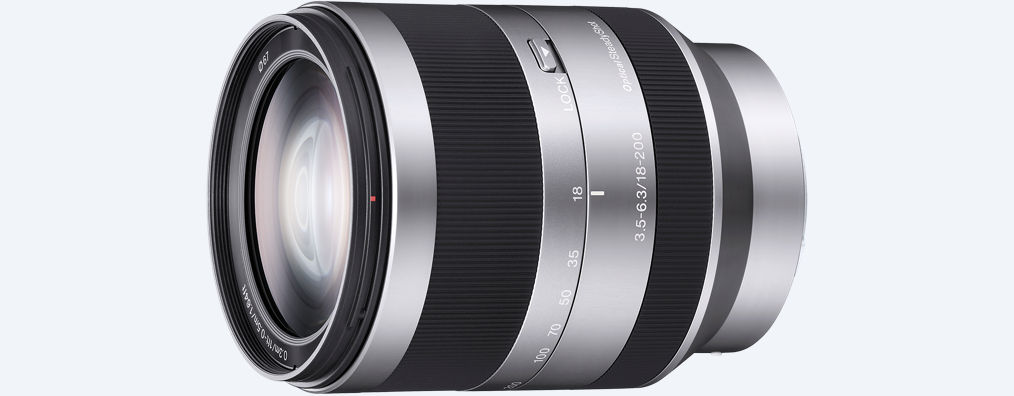

E 18-200 mm F3.5-6.3 OSS – SEL18200
profile.country.BE.title
Portmixus
Held
Held
2.114  Weergaven
Vatting: E-mount
Formaat: APS-C
Brandpuntsafstand: 18-200mm
Diafragma: F3.5-6.3
Kleinste diafragma: F22 (18mm) - F40 (200mm)
Diafragmabladen: 7 (afgerond)
Focus intern: JA
Zoom intern: NEE
Stabilisatie (OSS): JA
Weersbestendig: NEE
Kortste scherpstelafstand: 0,30m (18mm) - 0,50m (200mm)
Filtermaat: 67mm
Maximale vergroting: 1:2.85 (0.35x)
Lengte 18mm (zonder en met zonnekap): ± 10cm en ± 14,5cm
Lengte 200mm (zonder en met zonnekap): ± 17,5cm en ± 21,8cm
Gewicht (lens + zonnekap): 548g
Bijzonderheden: komt met een zonnekap. Lensupdate beschikbaar: http://www.sony.be/support/nl/product/SEL18200#SoftwareAndDownloads
Link naar Sony pagina: http://www.sony.be/nl/electronics/cameralenzen/sel18200
Adviesprijs (Sony-website): 850 euro
Sterke punten
-Groot zoombereik: ideale reislens
-Relatief scherpe lens (voor dit zoombereik)
-Interne scherpstelling zorgt ervoor dat de lens even groot blijft tijdens het scherpstellen.
-Uitstekende beeldstabilisatie
-Snelle AF op moderne camera’s
-Maximale vergroting van 1:2.85
Minder sterke punten
-Zoomcreep (lens schuift uit als je de lens schuin of verticaal houdt) heeft wel een vergrendelknop op 18mm zodat de lens niet uitschuift (enkel op 18mm).
-Scherpte van de lens is niet uniform over het beeld (duidelijke verschillen links/rechts).
-Zwaarder en groter dan de Tamron 18-200mm F3.5-6.3 en Sony 18-200mm F3.5-6.3 LE.
Korte bespreking
Ik val meteen met de deur in huis: deze lens is vooral als reislens heel interessant. De optische kwaliteit van zoomlenzen met een groot bereik is de laatste jaren steeds verbeterd en deze Sony 18-200mm is een zeer goede lens in zijn genre.
De scherpte is relatief goed over het hele bereik, vooral verrassend is de uitstekende kwaliteit op 200mm, zowel op zijn grootste diafragma, in het centrum en in de hoeken. Dat is eerder uitzonderlijk. Wel moet ik opmerken dat de scherpte van de lens niet zo uniform is als een primelens. Links, rechts, boven en onder kunnen nogal wisselende resultaten opleveren.
De beeldstabilisatie is erg goed en vooral voor video zeer goed. Geleidelijk draaien aan de zoomring is moeilijk omdat de zoomring enigszins stroef is. Ondanks de relatief stroeve ring heeft deze lens last van zoomcreep. Hierbij schuift de lens uit als je de lens schuin of verticaal houdt. Als je de lens in je tas steekt, is het raadzaam de vergrendelknop te gebruiken. Hiermee stel je de lens vast op 18mm en schuift de lens niet uit.
De bouwkwaliteit is zeer goed dankzij de gebruikte materialen (metaal) en de interne scherpstelling waardoor de lens altijd even groot blijft. Interne zoom heeft de lens niet en wordt dus groter bij het inzoomen. De lens is 14,5cm groot op 18mm (met zonnekap), maar wordt 21,8cm groot op 200mm.
De lens stelt relatief snel scherp, zeker voor een dergelijke zoomlens. Voor video is de AF ook smooth.
De minimale scherpstelafstand van 50cm zorgt voor een grote maximale vergroting van 1:2.85. Hiermee kan je best uit de voeten als je b.v. bloemen of vlinders wil vastleggen.
De prijs is redelijk hoog maar niet overdreven voor de kwaliteit van de lens. De grootste concurrent voor deze lens is Sony’s eigen 18-200mm F3.5-6.3 LE lens of de (aan de LE-identieke) Tamron 18-200mm F3.5-6.3. Deze laatste 2 lenzen hebben dezelfde lichtsterkte op 18mm en 200mm, maar de lichtsterkte op brandpuntafstanden tussen 18-200mm is in het voordeel van de Sony 18-200mm (niet-LE). Het resulterende hogere gewicht en formaat moet je er dan wel bijnemen.

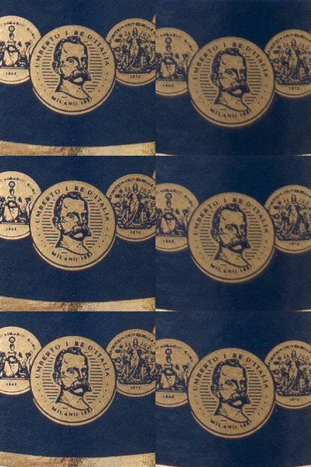

De foto’s zijn geven het centrum (linker foto) en daarnaast de scherpste onderhoek weer. Onder elkaar vind je crops genomen op 18mm F3.5, F4, F5.6 en F8.
18mm:
Op 18mm is de scherpte goed en zoals verwacht. De scherpte in het centrum is uitstekend, de hoekscherpte is goed maar het duurt tot F8 om echt op een zeer goed niveau te zitten.

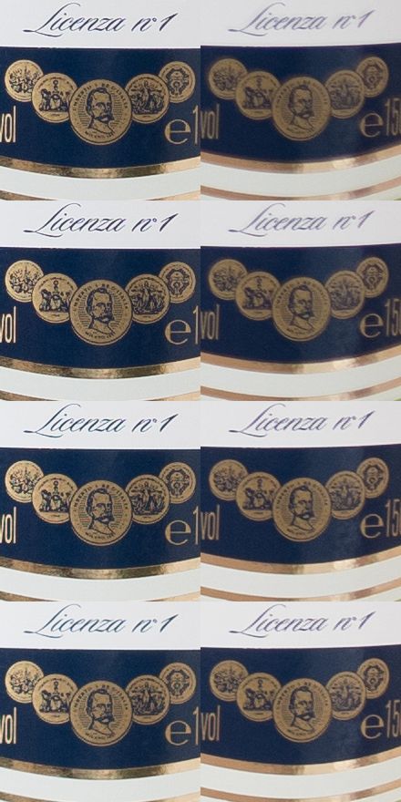

Onder elkaar vind je crops genomen op 35mm F4.5, F5.6 en F8.
De scherpte op 35mm is in het centrum quasi perfect, zeker voor een zoomlens. De hoekscherpte zeer goed, zelfs op het laagste diafragmagetal maar wordt beter naar F8.
Onder elkaar vind je crops genomen op 50mm F5, F5.6 en F8.
Hetzelfde verhaal vinden we als er wordt ingezoomd naar 50mm. Hier valt –ik benadruk graag opnieuw, zeker voor een zoomlens- weinig op aan te merken.

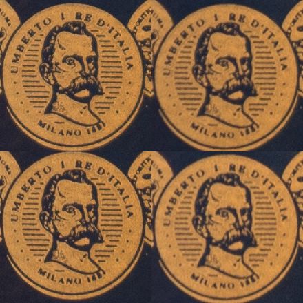

Onder elkaar vind je crops genomen op 200mm F6.3 en F8.
De uitersten van (bijna) elke zoomlens zijn de zwakke punten van een lens, vooral als dat het lange eind van een lens is. Dat de lens zo goed als even scherp is op F6.3 als op F8 is een waardevolle troef. Ook wat betreft hoekscherpte zien we nauwelijks tot geen verschil tussen F6.3 en F8. De hoekscherpte (merk op, dit zijn de uiterste hoeken!) is meer als behoorlijk en perfect te gebruiken.
