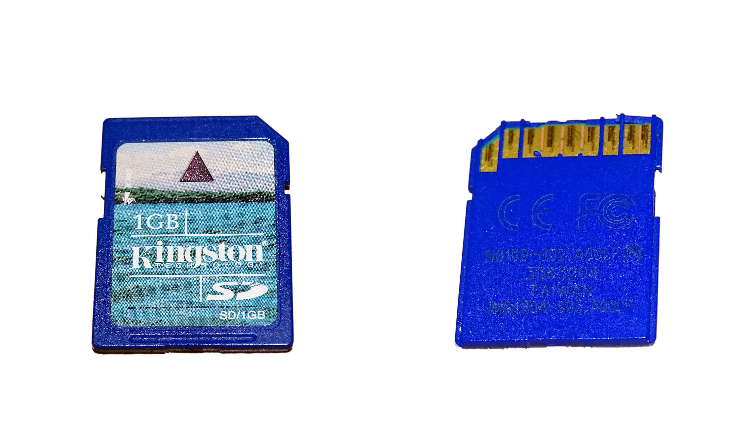

Для записи указанных Вами режимов видео рекомендуется карта SDHC Class 10. Так как битрейт у видео большой, то лучше использовать карты объёмом 16 или 32 гигабайта. Они сейчас недорогие.
На Ваших же фото - древние карты стандарта даже не SDHC, а просто SD. Они просто медленные (такие 8-10 лет назад выпускались) и для записи видео в таком качестве вообще не подходят.
Поэтому камера Вас сразу предупреждает о двух вещах при выборе режимов записи:
1) Что на данную карту видео в таком режиме писать нельзя (из-а свойств карты)
2) Просто предупреждение, что выбранные Вами режимы записи превосходят спецификации Blu-Ray Video, и их на диски Blu-Ray Video без дополнительно преобразования на компьютере записать не получится.

Карты использовал разные, вот к примеру одна из них. Просто хотелось бы понять, это связано с классом карты и её объемом ? Тогда все вопросы отпадают , или же что-то другое ?
Понятно, что характеристики в общем-то никакие дя HD видео, но почему не пишет на такую карту тогда, например 15 сек. высококачественного видео ? Спс.

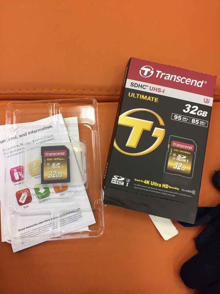

Здравствуйте! Столкнулась с той же проблемой, но карта у меня по характеристикам даже превосходит вами описанную, но проблема все равно остается
