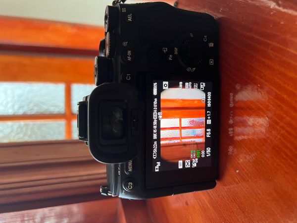

Друзья, помогите. Гугл ни к чему не приводит. Только купила камеру, не могу разобраться.
Когда включаю режим 4к, появления такая чёрная дыра. Не понимаю в чем дело.
Sony 7SM3, прошивка 2.1, объектив zeizz 1,8/24.
Буду очень благодарна, если объясните, в чем проблема. Спасибо
Решено! Перейти к решению.
Добрый день! Данная ситуация происходит из-за того что у данной модели датчик изображения формата FullFrame (полнокадровый), а у объектива формат APS-C. Более детально разобраться с данным вопросом Вы можете перейдя по ссылке: https://helpguide.sony.net/ilc/2010/v1/ru/contents/TP0003227317.html . Для решения данной ситуации рекомендуем включить режим Super35mm, следуя инструкции: https://helpguide.sony.net/ilc/2010/v1/ru/contents/TP0003191373.html
Этот объектив предназначен для матриц меньшего размера, SonyA7S3 имеет FullFrame, а объектив предназначен для матриц APS-C. Но чтобы пользоваться объективом - вы можете переключить размер считывания матрицы с APS-C в настройках, но от этого может страдать качество итогового изображения.
