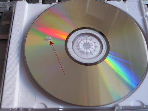

Precisamente los discos limpiadores de DVD de calidad, no van acompañados de ningún tipo de liquido.
A lo mejor los discos limpiadores “Philips” que es el que siempre recomiendo son tan “malos” como para incorporarlo y por tanto rayan las lentes ( A lo mejor si viniesen con un estropajo nanas de aluminio rayarían, pero no es el caso)) , pero los de marca “Acme” si lo acompañen y quizas hasta una gamuza, por poner pueden poner lo que quieran ya que para vender, todo vale.
https://www.penalbaweb.com/limpiador-lente-dvd-mejores/
Me remito al articulo de Sony y a su advertencia
”IMPORTANTE: Sony no recomienda el uso de limpiadores de lente de CD/DVD de venta libre.”
“Limpie la unidad óptica
Los discos de limpieza de unidades (estos son discos que tienen cepillos en la cara inferior) se pueden obtener en la mayoría de las tiendas de electrónica o HiFi.”
¿Con alcohol isopropilico?
Me parece que no lo citan en. ningún caso
Y cierto que en los discos limpiadores de las extintas Floppy Disk o en las ancestrales cintas limpiadores de reproductores de Cassettes, acompañaban de alcohol isopropilico, PERO, precisamente el material interno limpiador no abrasivo, fuera disco en los Floppys o cinta en los cassettes eran materiales absorbentes, para evitar el derrame o dispersión del mismo cuando se usaban para limpiar los cabezales magnéticos con los dispositivos en funcionamiento sin riesgo de derrame.
Pero yo en un disco limpiador de DVD que aunque gire a 200rpm en lectura, y un laser encendido, lo ultimo que haría es humedecer el cepillo con alcohol isopropilico y que por la fuerza centrifuga este pueda acabar disperso por el lector y menos con componentes con paso de corriente ( Disolvente no polar e inflamable,y un láser en funcionamiento buena combinación para una electrónica con paso de corriente y no en parado sin corriente)
PD. Y solo añadir que dispongo de un viejo disco limpiador Boeder ( Mas de 20 años) con escobilla seca y después de 9 PCs, 1 PS2, 1PS, 3DVDs, un DVD grabador y dos BlueRay , y sin contar los dispositivos de conocidos que he limpiado con el, , me ha sacado de muchos apuros por problemas de lectura por suciedad en las lentes, tras mucho tiempo de no uso ( Polvo y no descarto que hasta alquitrán del humo del tabaco) y ni una lente rallada o averiada con este disco limpiador “en seco”
