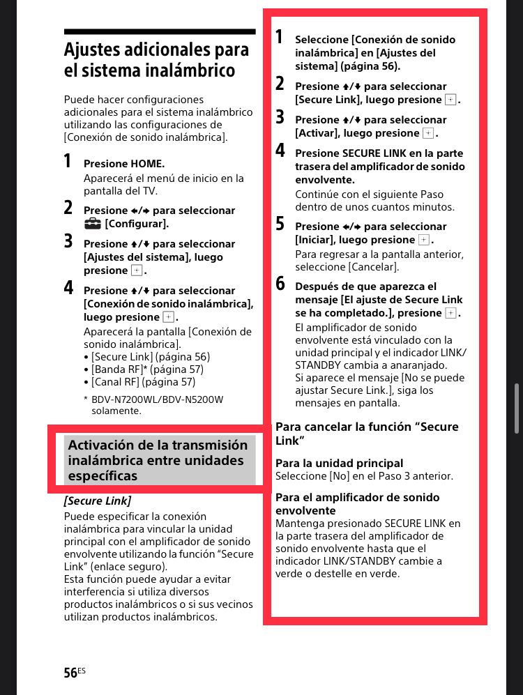

En vez de hacer un emparejamiento normal (El led se encendería en verde) intenta hacerlo a través de una conexión segura Secure Link, entonces el led de conexión será Naranja y no Verde cuando estén emparejados
Procede de esta forma
Intenta con lo que indica joselgr03
Si no funciona, creo que mejor ponerse en contacto con el soporte técnico para revisar el equipo:
Alguien encontro alguna solucion, el amplificador TA-SA500WR enciende, se pone en verde pero no conecta, hize lo que dice el manual sobre el secure link, lo activo, se pone en rojo pero luego regresa a verde. En el equipo BDV-N9200W indica que el sistema inalámbrico está conectado pero no sale ningun audio. Alguien encontro la solucion a este problema.
