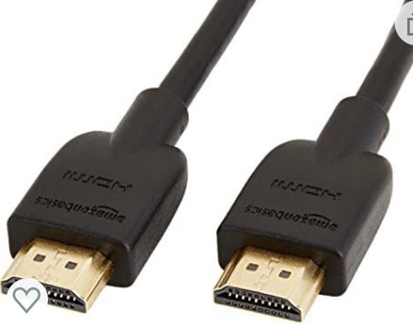

solo compre el cable arc y lo puse pero me he dado cuenta que a barra de sonido solo tiene hdmi ¿que puedo hacer?
A ver , has de conectar el cable HDMI 2.0 ( Para ARC ) al puerto HDMI-ARC del televisor, solo uno de los cuatro HDMIs del televisor es HDMI-ARC y esta etiquetado así, solo ese permite la conexión de la barra de sonido.
Un “cable ARC” como defines es un cable HDMI 2.0 alta velocidad que se ha de conectar únicamente en el puerto HDMI-ARC del televisor para obtener sonido y retorno de audio desde la barra.
