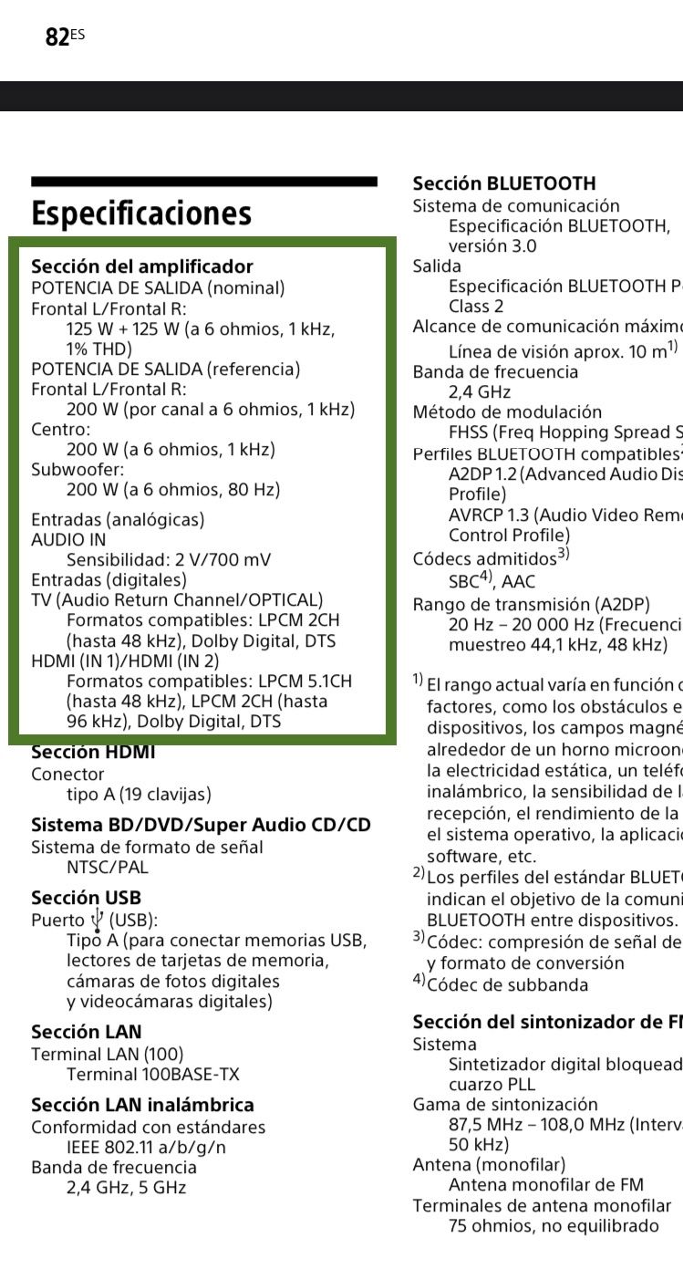

Dicho esto compara las prestaciones del amplificador con la de los altavoces del Home Cinema, si guardan estos parámetros no debería de haber problemas para conectarlos en una configuración de sonido 5.1
Manual y especificaciones STR-DN1080
Manual y especificaciones BDV-N7200W
