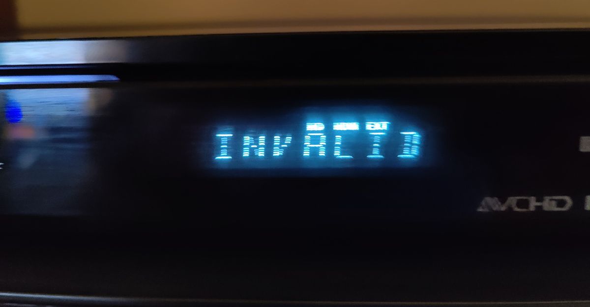

posseggo un lettore BDP-S360 da parecchi anni ormai, non ho mai avuto nessun tipo di problema ed ha sempre letto correttamente tutti i BD della mia collezione. Improvvisamente senza un motivo apparente oggi ha smesso di leggere alcuni BD (4 per l'esattezza) che prima venivano correttamente letti.
In pratica solo quei 4 BD non vengono letti, si tratta di film su BD commerciali acquistati presso la grande distribuzione, e scusate se lo ripeto, fino a qualche mese fa (forse 6 mesi o più) sono sempre stati letti e riprodotti regolamente.
Dopo l'inserimento del disco e qualche tentativo di lettura (il lettore in questa fase emette un rumore diverso rispetto a quello emesso con i BD che riesce a leggere) sul display compare la dicitura "INVALID" e sulla TV il messaggio "Impossibile azionare questo disco".

La cosa stranissima è che ruotando per un paio di secondi, con un dito, il piattello magnetico posto sopra il disco (accessibile rimuovendo il coperchio rotondo posto sopra l'unità ottica) mentre sul display è visualizzato Load, il disco si avvia e funziona regolarmente, ovviamente al successivo caricamento dello stesso disco l'anomalia si ripresenta. La cosa assurda che questo problema si presenti sempre e solo con quei 4 dischi, con tutti gli altri, sia bluray che DVD, tutto funziona regolarmente.
