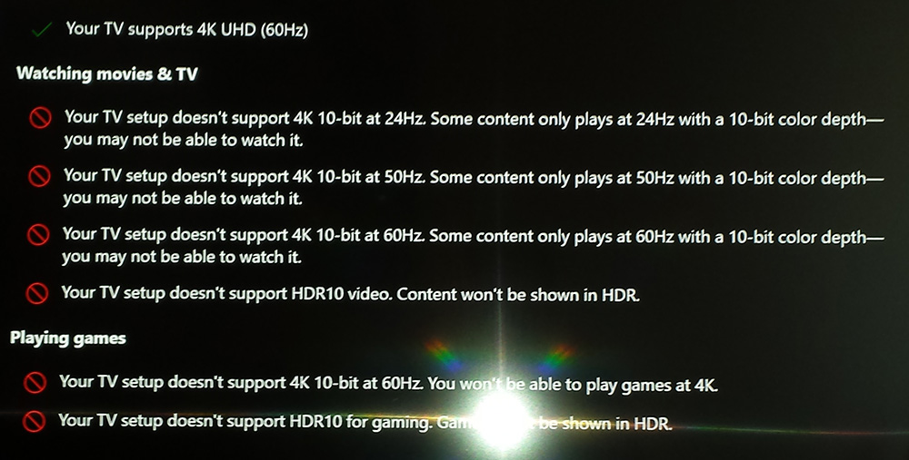

Ich hatte mir den STR-DN860 im Februar gekauft, damit ich UHD-Inhalte darüber an meinen 55X8505C schicken kann. Bei Amazon stand auch HDMI 2.0 und im Receiver gibt es Optionen für 10bit/12bit, so dass ich davon ausging, dass dann auch bei 4K 60 hz gehen sollte. Nun schloss ich letzte Woche eine Xbox One S an und stellte fest, dass scheinbar nicht alles durchgeleitet werden kann:
Sobald ich den TV auf "Optimiert" bei den HDMI-Anschlüssen stelle (ich verwende HDMI4/ARC), wird überall ein rotes Schild angezeigt. Wenn ich die Konsole direkt an den TV anschliesse, wird dagegen alles in Grün angezeigt. Am Receiver steckt das HDMI-Kabel im SAT-Eingang, der ja HDCP 2.2 verstehen soll. Ich habe verschiedene High Speed HDMI-Kabel getestet mit gleichen Ergbenissen. Neuste Firmware ist jeweils installiert. Zwar verstehe ich, dass HDR nicht durchgeschleift wird (das wäre ja HDMI 2.0a), aber sollten die anderen Modi nicht funktioneren, da auch HDMI 2.0 diese unterstützen sollte? Oder muss ich noch bestimmte Einstellungen im Receiver vornehmen?

Man hatte mich inzwischen in einem anderen Forum auf ein Dokument verlinkt, das anzeigt, dass die erwarteten Auflösungen nicht vom Receiver unterstützt werden (http://pdf.crse.com/manuals/4549564241.pdf), da dieser nur eingeschränkt 4K unterstützt, d.h. kein 10bit bei 4K.
