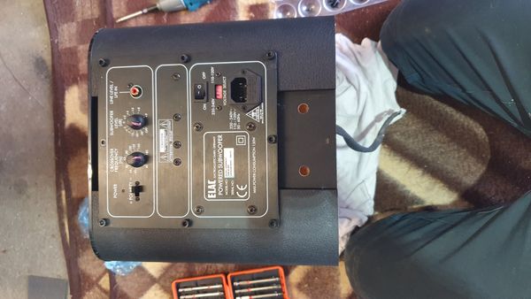

Hallo,
das musste kein Elektroshrott sein😉:
