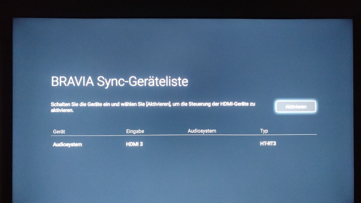

Der RT3 wird wohl erkannt.
Bei der Heimkinosteuerung kommt dieses Bild.
