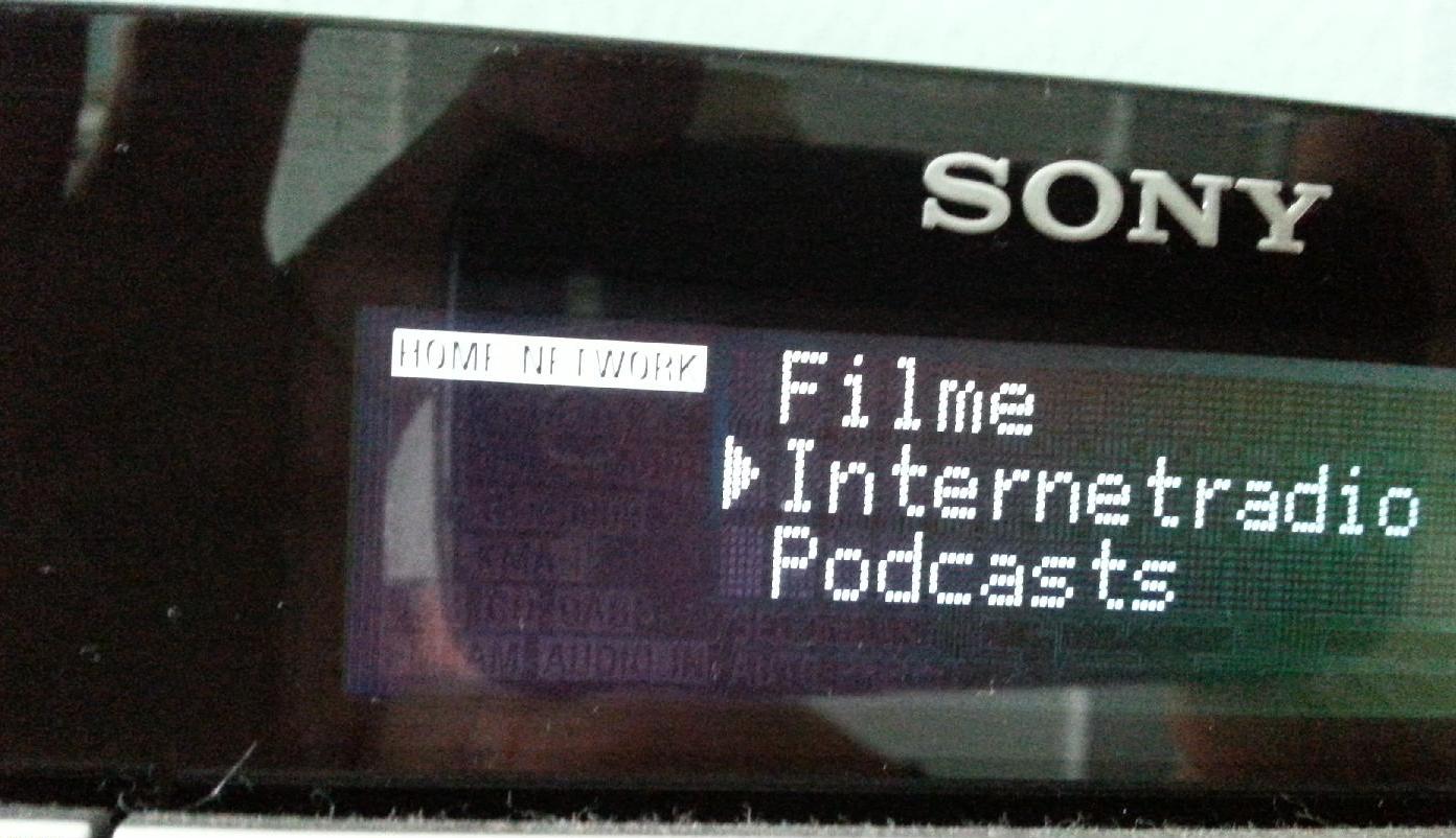

1. URL der Lieblingssender besorgen. (Auf Seiten der Sender selbst oder googeln)
2. Stream url in die Fritzbox eintragen. (Mediaserver / Internetradio)
3. "AVM Fritz Mediaserver" wählen (wenn nicht vorhanden über Option/Refresh hinzufügen)
4. Internetradio wählen
5. Aus der Liste einen Sender wählen
6. Die Taste "Play" startet die Wiedergabe.
7. Musik in aller bester Qualität genießen

Nach den neu hinzufügen eines Sender in der Fritzbox muss man im Sony Gerät bei Home Network" über Option die Auswahl "Refresh" drücken damit das Gerät die Änderung mitbekommt.
