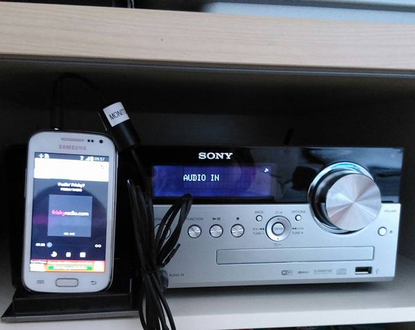

Ich habe gestern mit Samsung telefoniert und ihnen das Problem mit der Sony-Anlage geschildert. Die hatten folgen Lösungsvorschlag.
Kann man machen. Zu empfehlen ist die App "Tuneln Radio"

Hallo, hier mal eine kleine Anleitung wie es auch ohne Sony Musikservice funktioniert und nicht von hinten durchs Auge geschossen ist.
