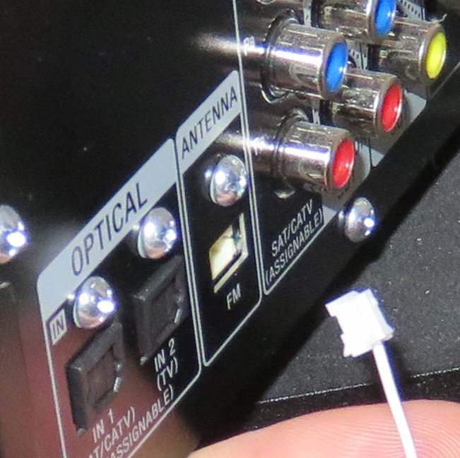

leider enttäuscht mich mein STR DN1060 mit dem ich ansonsten sehr zufrieden bin mit der lumpigen Drahtpeitsche als "FM-Antenne". Daher würde ich gerne eine aktive Zimmerantenne anschließen.
Dummerweise hat Sony beschlossen, dass ein kümmerlicher Pfostenstecker für einen über 500€ teuren Receiver ausreichend ist - auf den üblichen 75Ohm Coax-Anschluss hat man verzichtet.
Kann mir jemand einen Tip geben, wie ich an diesen Anschluss eine handelsübliche aktive Zimmerantenne mit Coax-Stecker dranbekomme? Gibt es irgendwo einen Adapter? Sonst einen Weg?

Hallo Peter,
vielen Dank für den Unterstützungsversuch - leider hilft mir die Anleitung nicht weiter:
Ich habe am Receiver eben genau NICHT den dort beschriebenenen Coax-Anschluss, sondern sowas
Aktive Antennen wiederum haben eigentlich immer den im von dir verlinkten Post beschriebenen Stecker...

Hi Marc,
du könntest dir einen Antennenstecker besorgen und das Kabel der Wurfantenne mit dm Innnenleiter des Steckers verbinden. Zusätzlich solltest du die Abschirmung des Steckers mit der Masse des Receivers verbinden - hierzu könntest du die Schraube über der Buchse verwenden.
Ich weiß, das dies nicht ganz optimal ist, aber der Empfang sollte sich auf jedem Fall verbessern.
