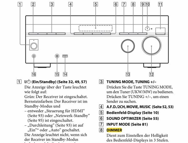

Hallo @Gee_ToX
alls erstes würde ich die Dimmer Funktion überprüfen.
Wenn du sicher bis das hier alles OK ist und es immer noch nicht funktioniert dann ist es ein Fall für den Support.

Danke der Antwort.
Mit der Dimmerfunktion habe ich schon sämtliche Tests gemacht.
Das Display geht leider immer wieder aus. Mir kommt es so vor, daß sobald ich den Anpressdruck auf das Display erhöhe (klopfen oder drücken), das der Fehler dann behoben ist. Aber ich kann ja schlecht eine Schraubzwinge dranbauen :).
