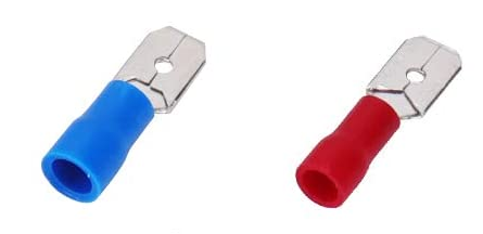

Man könnte dann diese Kabel-Enden z.B. in Wago 221-2411 Klemmen einsetzen und auf der anderen Seite mit einem beliebigen Kabel verlängern, ABER man bekommt dann die anderen Enden des Kabels nicht auf die Kontakte an dem Soundsystem.
Dafür könntest du dann solche Crimpen verwenden:
Müsstest halt nur welche finden, die auf die Rechteckigen Kontakte passen. Leider wären sie dann untereinander nicht weiter isoliert, aber da kann man mit Schrumpfschlauch abhelfen.
Alternativ lässt du die Stecker am originalen Kabel und stattest dein Verlängerungskabel mit diesen Crimpen aus:
Die steckst du dann vorne in den Stecker und das andere Ende wie oberhalb beschrieben auf die Kontakte der Anlage. Sieht zwar nicht schön aus, sollte aber halten. Brandgefahr würde ich auch minimal einschätzen, da zu Boxen von so einem System wenig Leistung fließt.

Hallo Nic,
Erstmal vielen Dank für deinen Lösungsvorschlag.
Ich muss die original Stecker dranlassen wegen Garantie.
Ich werde das mit den Crimpen versuchen.
Lg
Holger

Hallo Anne_17,
danke für deinen Beitrag.
Das Thema ist erledigt.
Habe Flachstecker und Hülsen benutzt.
