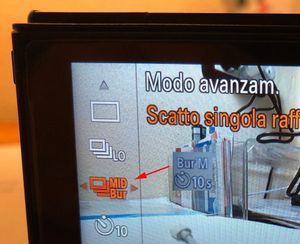

Ho delle difficoltà a rettare lo scatto Singola raffica. Schiaccio. Lomellina aSX e scelgo Scatto singola Raffica (Lo Mid o Sig ) e vedo il simbolo con la scritta corrispondente e sotto Bur. Poi nel mirino o sullo schermo compare Bur L (o Hi o M9 e il simbolo 10 Sec... in pratica la singola raffica si avvia ma solo con l'autoscatto. E in effetti parte dopo l'autoscatto.
Dove sto sbagliando ?
Grazie

La pagina del link è stata la mia guida. Quello che mi stupisce è la differenza tra le icone tra la schermata che imposta la funzione (click sulla rotella a sinistra )
E l'icona che compare sullo schermo e nel mirino dopo il settaggio.

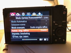

Ho trovato: dipende da un'altra parte del menu dove si attiva o disattiva l'autoscatto per lo scatto a singola raffica. Il settaggio fatto qui prende il sopravvento:
Per me non è stato facile trovarlo perchè quando si sceglie lo scatto a singola raffica il primo menu non lo evidenzia, lo si vede solo nel mirino dopo... e ovviamente te ne accorgi quando scatti.
Capisco che quando si opera nel menù sarebbe opportuno essere svegli e attenti ma a me piacerebbe che quando l'autoscatto è settato per lo scatto a singola raffica il simbolo apparisse come si vede qui sotto.
