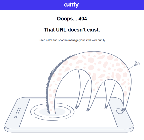

@Fra_bello Tutti i link portano allo stesso risultato:
Il problema è il . (Punto) alla fine del Link, di tutti, ma perché non usare il "Link Ufficiale" lo sapete solo voi...
