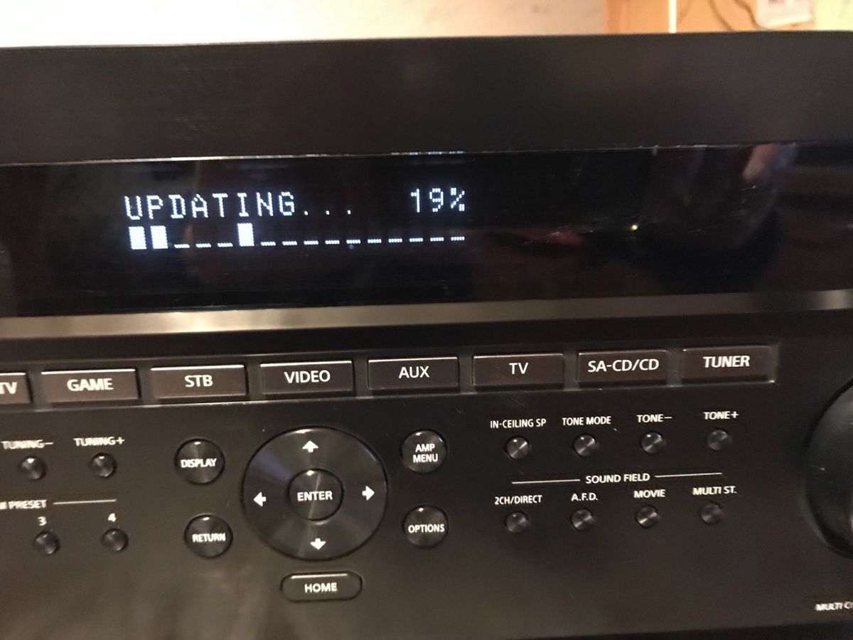

Имеется проблема с обновлением прошивки на ресивер Sony ZA1100ES.
при обновлении прошивки через интернет прошивка зависла на 19%, после этого отсоединение от сети не помогает, ресивер опять автоматически начинает обновляться уже без подключенного провода к интеренету, и опять останавливается на 19%.
Как провести обновление через порт rs232c который есть сзади ресивера.

Мне необходимо узнать как провести заводскую прошивку через порт RS232C, это единственный метод лечения таких проблем перед тем как менять плату целиком.
Можете посоветовать программу которая через ком порт может залить прошивку.
Все методики перепрошивки для обычного пользователя не помогают, единственный вариант остается - сервисная инструкция для данной модели, однако в открытом доступе я смог найти только ZA1000ES. А для ZA1100ES таковой пока нет

Не далеко факт что в аппарате имеется возможность прошить скачанной прошивкой через COM порт при наличии сервисного USB порта.
Подобная проблема встречалась и в других моделях, и люди решившие ее делали прошивку через rs232c. Но софт и все детали самого процесса как это делалось не расписано.
Кроме того я не ищу официальный ремонт, возможно перепайка еепром с предварительной прошивкой решит проблему.
Сони подобное решает заменой платы целиком. Что как по мне излишество

После установки новой платы с hdmi выходами сразу начался процесс обновления который успешно завершился и все работает.
значит что в ресивере плата которая инициализирует обновление и плата с самой флеш памятью в процессоре арм это 2 разные платы.
