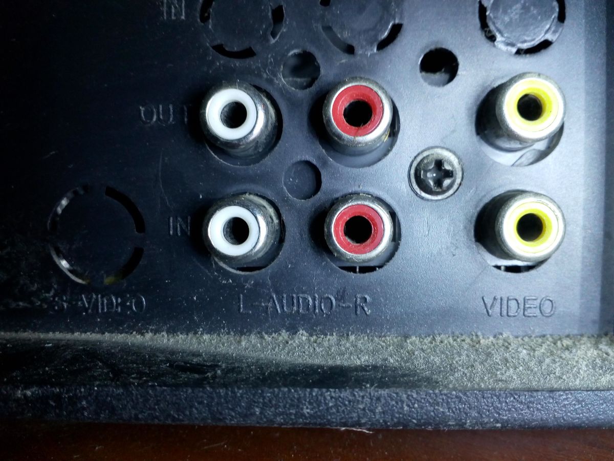

Нет, я с вами, коллега, не согласен, вот фото Av выход
TV выход
@Doggyload написал (-а):
Нет, я с вами, коллега, не согласен, вот фото...
... н-да уж экземплярчик
: один выходной AV-разъем (на задней панели) и два идентичных входных AV-разъема (один на боковой панели, надо полагать, штатно предусмотренный, другой на задней панели), так ?
, однако, нелишним будет подтвердиться с данными из спецификации из оригинальной инструкции к Вашей модели ТВ (как минимум с интересующим Вас выходным AV-разъемом)! или поискать полную спецификацию из доверенного источника в интернете...
Короче говоря, не выйдет [...]
