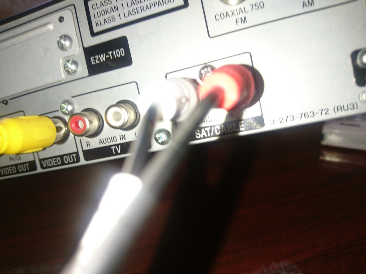

Добрый вечер ,кто подскажет или поможет ( Подключил через RCA 3х цветов ,желтый,белый и красный .тюльпан 3.5мм,4-пин,стерео)
К телевизору Sony где выход на наушники . Менял все режимы ..долби джт и прочее.. звук есть только в сабвуфере и двух колонках... Поменял штек местами красный тюльпан в белый))) звук появился в других колонках...а в тех пропал?) Что за магия,куда смотреть? Очень интересно 😃

Вариантов может и много)но до этого был подключен именно так,пока я не обломал штуцер там ( пришлось новый купить кабель ,и вытащить обломок. Режимы все менял) YSTEM MODE > DEC. MODE > PRO LOGIC / PLII MOVIE/ PLII MUSIC, то для 2-канального источника будет доступен выбор звуковых эффектов [Dolby Pro Logic], [Dolby Pro Logic II MOVIE] или [Dolby Pro Logic II MUSIC] для симуляции объемного звука
Включается либо 2 колокнки))либо когда эффект нужныЙ)работают уже 3 колонки)) - Dolby Pro Logic ,но не все)))
На дк включен как обычно SAT/CABLE . Mute нет.. думал уже там выключен, режим музыка или авто,или видео менял))звук как и был.. Jack 3.5 - 3 RCA подключен . Как и до этого..
1.3. ТВ (AUDIO OUT, mini jack 3.5) > (AUDIO IN L/R, MIC1) ДК (тут потребуется кабель Jack 3.5 - Jack 3.5 ) - Это будет выводить звук? Это та что на передней панели и выход к телевизору ?(
1.3. ТВ (AUDIO OUT, mini jack 3.5) > (AUDIO IN L/R, MIC1) ДК (тут потребуется кабель Jack 3.5 - Jack 3.5 ) - Подключил ,но звук вроде хуже стал чем через тюльпаны RCA был( через что можно лучше качество звука передать?( в данной модели ДК . ЗАРАБОТАЛО ,играют все,поклацал режимы ,но все же странно почему там не работало(
