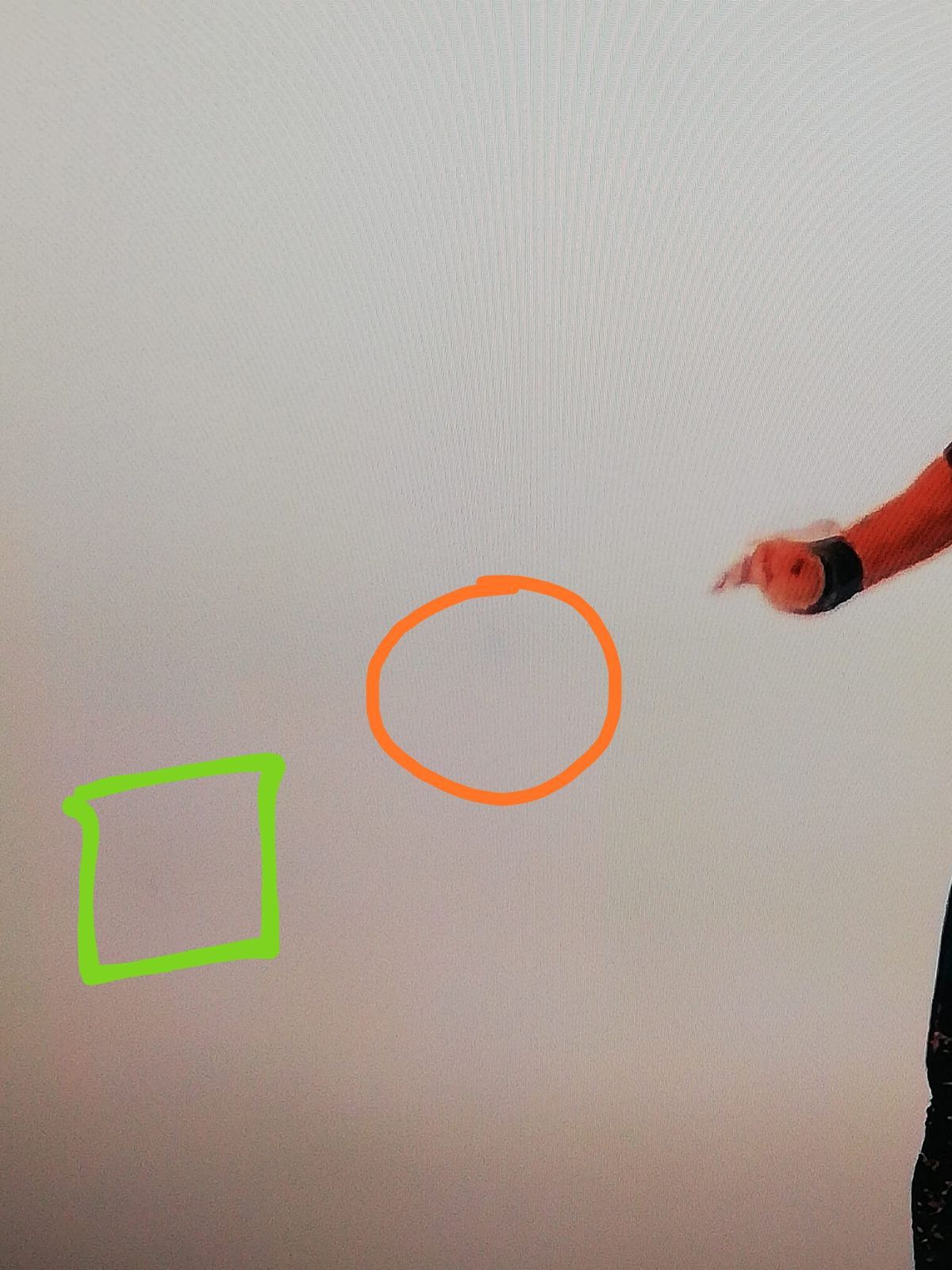

TV Sony bravia 4k ritirato ieri e alla prima visione mi accorgo di una specie di piccola macchiolina più o meno al centro della TV, che ovviamente risalta solo sui colori chiari.
Che cosa potrebbe essere e come.dovrei comportarmi?

Riesci ad allegare una foto?
Potrebbe trattarsi di un gruppo di Pixel con problemi o di qualcosa di estraneo all'interno del Pannello...

Dalla foto si intravede appena... è come se sembrasse sporco ma non lo è.
Allego foto

Forse ancora meno visibile a causa della zona di colore differente ma sembra essercene almeno un altro, hai un'immagine completamente bianca da usare in modo da verificare meglio la presenza di "macchie"?

Esatto sono due le macchie

L'immagine riesce a mostrare anche le zone di retroilluminazione, ma è l'immagine stessa che presenta delle bande orizzontali e verticali, ai bordi, oppure il Pannello?
Qui però le due "macchie" si vedono meno, sicuramente a causa del colore, della luminosità e della compressione della foto.

No,il resto è ok...solo quelle di macchie.
Cosa potrebbe essere?

Difficile stabilirlo, forse potrà farlo un'Assistenza, delle "macchie" possono essere abbastanza comuni in questi Pannelli che non sono assolutamente uniformi.

Potrebbe non essere un difetto?... comunque chiederò il cambio tv

È la definizione di "difetto" il problema, dato che una uniformità è difficile da ottenere occorre capire se e quanto rientra nella tolleranza ed a questo risponderà l'Assistenza, se c'è della tolleranza per i Pixel con problemi ci sarà anche per delle "macchie" più o meno invasive.
La sostituzione del TV non ti garantirà un Pannello migliore anzi, non escludere poi di notare altro...
