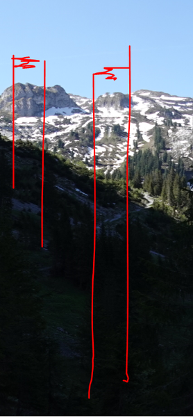

Hallo zusammen, ich habe die die gleichen Probleme mit der Mark VI. Daneben habe ich noch die Mark II und die ist in dieser Hinsicht um Welten besser. Ihr seht weiter unten das komplette Foto ich habe einige solche Aufnahmen. Ich vermute, dass das Problem an der Software liegt, was ich auch schon Sony geschrieben habe, doch leider nicht einmal eine Reaktion darauf erhalten habe. Schlecht. Nun bin ich wieder zurück auf die M II gegangen und die neue M VI liegt in der Schublade, denn ich kann die nicht verkaufen, denn die Qualität ist nicht Sony like.
Mit der M II kann ich im Wald super Panoramas machen ohne jegliche Probleme mit den unterschiedlichen Distanzen der Bäume zur Linse und den sich stark wechselnden Lichtverhältnisse.
1. M VI Ausschnitt
2. M VI Ausschnitt
Komplett Foto M VI
M II Aufnahme, bei guten hinschauen erkennt man gleiche Stiches-Fehler. Mit der M VI unmöglich ein solches Bild zu machen.
Ich hoffe auf eine Software update für die M VI.
