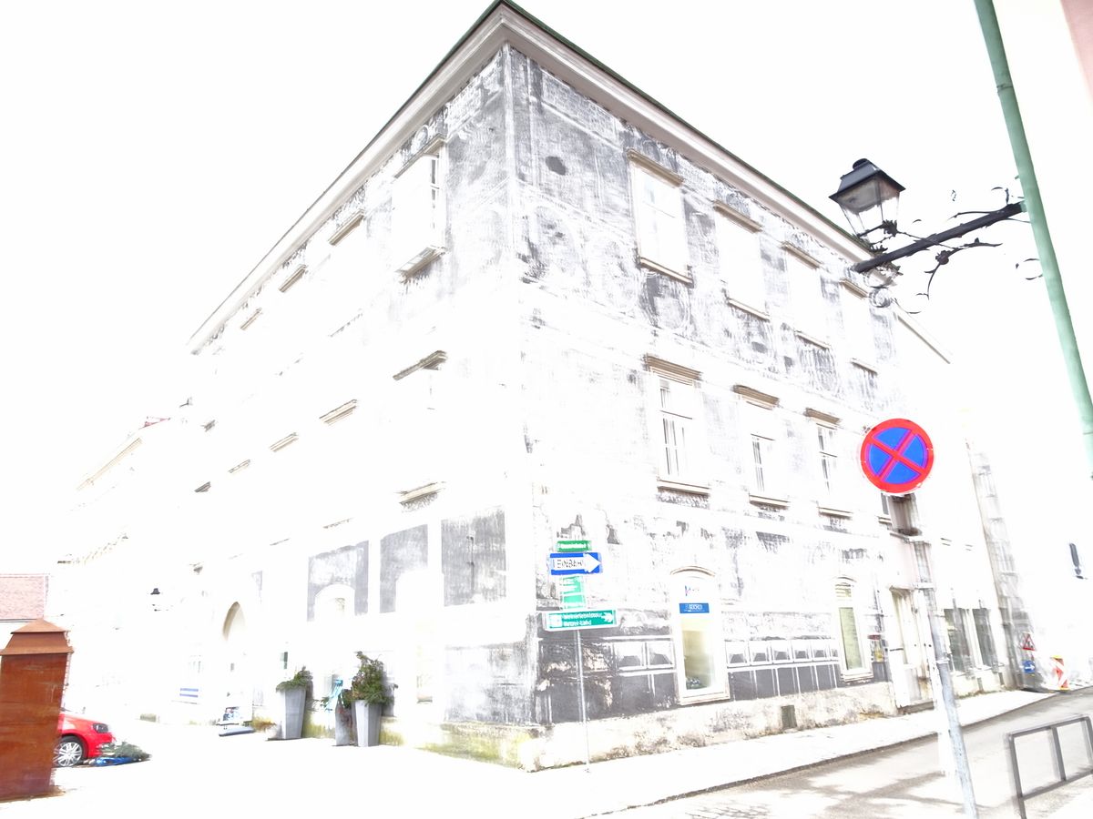

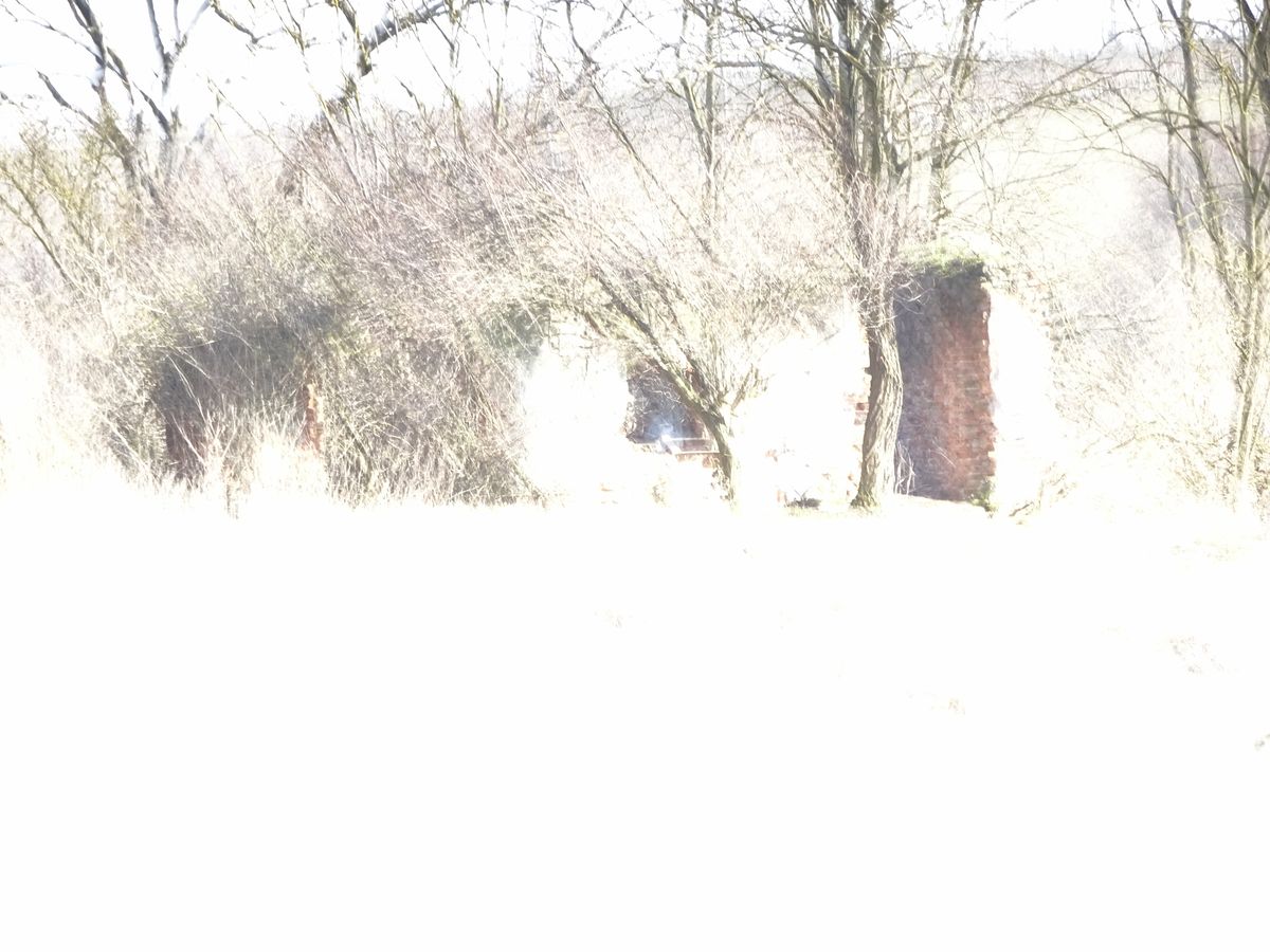

Hallo!
Ich habe seit einer Woche eine Sony HX90V. Schon am zweiten Tag wurden alle Bilder völlig überbelichtet und unscharf und das in jedem Modus. Was kann denn da das Problem sein? Vielen Dank!

Die Belichtungszeiten sind 1/250 bzw. 1/200. Und ich habe alle Einstellung durchprobiert. Nur beim Panorama funktioniert es.
Hallo Mnoska
Also die Exif-Daten passen so nicht zu den aufgenommen Bildern, ich vermute ein technisches Problem mit deiner Kamera!
Mein erster Eindruck ist das die Kamera länger belichtet als sie planmäßig soll.

Vielleicht kannst du die Kamera noch umtauschen, ansonsten bleibt dir nur der Weg zum Sony Services.
Verbleibe mit schönen Bildern, Milliwαy

Du hast recht, bei den hier hinterlegten kurzen Belichtungszeiten sollten die Bilder nicht so aussehen, also weder überbelichtet noch verschwommen sein.

Das habe ich auch schon versucht. Es wird wohl wirklich ein Defekt sein. Mühsam!
