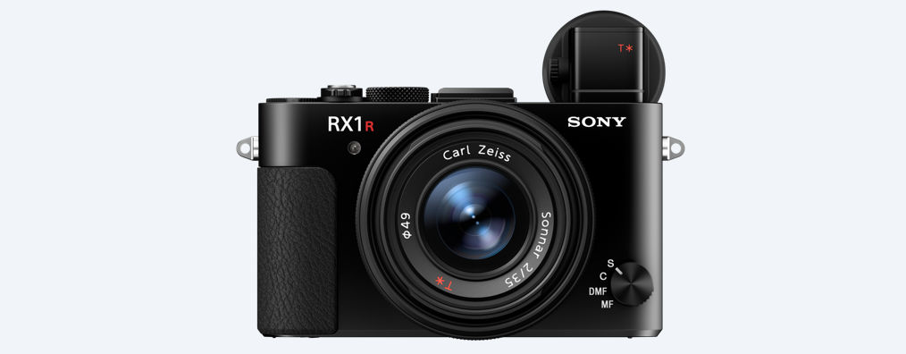

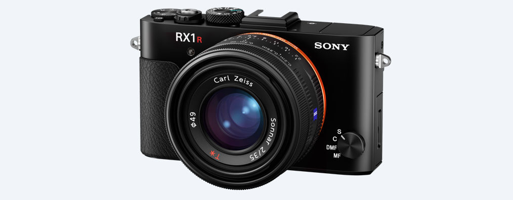

De RX1RII valt op door zijn compacte formaat en zijn looks. Een strak zwart design, minimalistisch, goed gebouwd, niet teveel knoppen, je zou haast geloven dat het een compactcamera is. Strikt gesproken is het dat ook, maar met een (schitterende) Zeiss 35mm F2 lens gekoppeld aan een uiterst gevanceerd AF-systeem met 399 fase-detectie scherpstelpunten en een Full-Frame sensor met 42 megapixels met de bijhorende bewezen kwaliteit... Wie lacht nu nog?

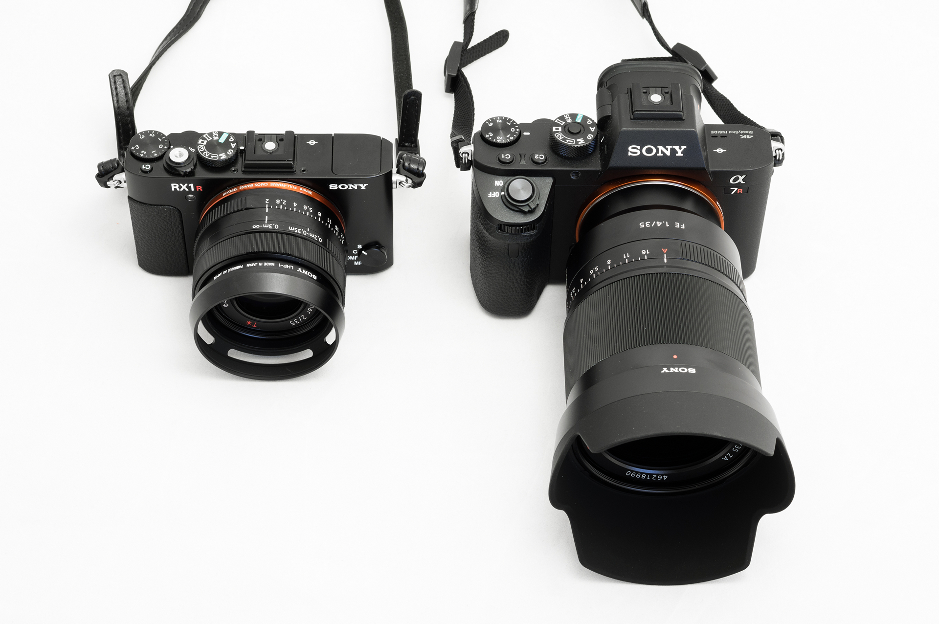

De A7 zou zo populair niet zijn als je tenminste de keuze had om een andere lens te monteren, zoals de 35mm F1.4 wat op zijn beurt dubbel zoveel licht vangt als de 35mm F2 lens van de RX1RII. Hoe ziet zo'n 35mm F1.4 lens eruit op de A7RII?

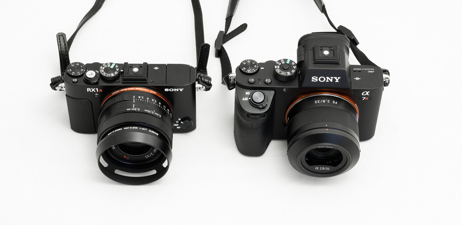

Op onderstaande foto zie je de RX1RII (links) met de 35mm F2 lens, terwijl rechts de A7RII met 35mm F2.8 lens opgesteld staat. De afmetingen met de lens is vergelijkbaar, maar met een dubbel zo groot lichtvoordeel voor de RX1RII.

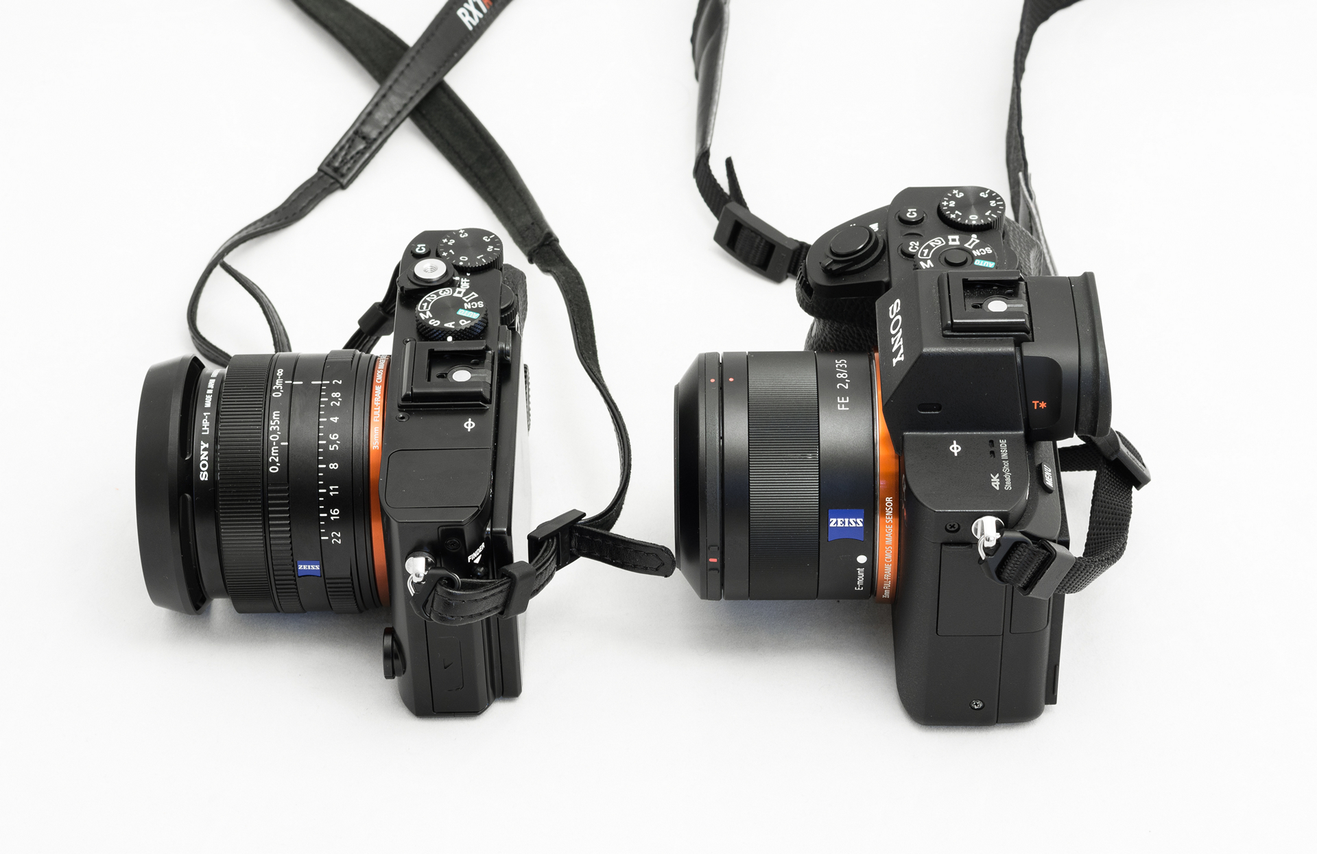

En zijdelings:

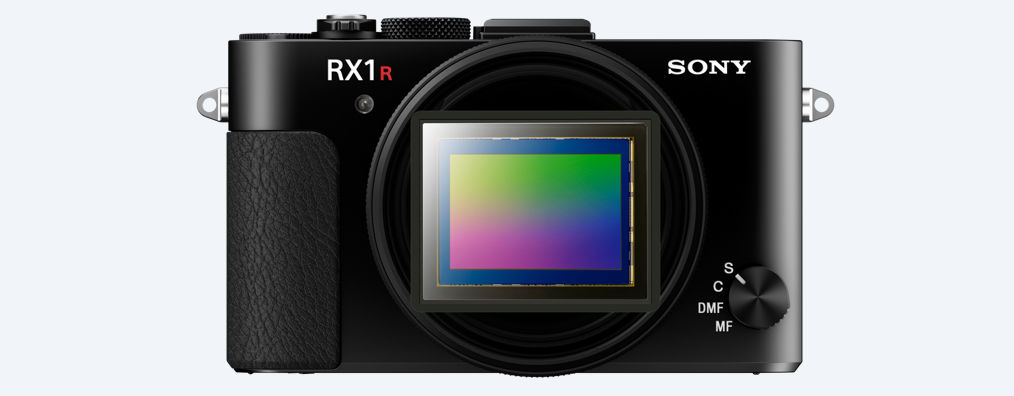

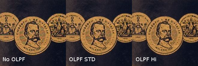

-De autofocusmodule maar ook de beeldsensor worden gedeeld met de A7RII. Dit betekent dat de sensor niet voorzien was van een optische low-pass filter. Een optische low-pass filter maakt het beeld bewust een piepklein beetje waziger om effecten zoals "moiré" (valse kleuren/kleurartefacten) te voorkomen. Moiré komt typisch voor bij zeer fijne patronen (lijnen van hoge frequentie) zoals b.v. textiel. De RX1RII heeft hiervoor een unieke functie meegekregen die de fotograaf de keuze geeft om de moiré toch te elimineren: een inschakelbare low-pass filter in 3 standen (uit/standaard/hoog). Hieronder vind je een voorbeeld van respectievelijk uit/standaard/hoog. Merk op dat je in de fijne print (dit zijn 100% crops) links "valse kleuren" ziet. Helemaal rechts zijn deze kleurartefacten geëlimineerd, ten koste van een klein beetje scherpte. De ontwikkeling van de foto's gebeurde in Lightroom 6.4 met verscherping voor alle foto's op 50.

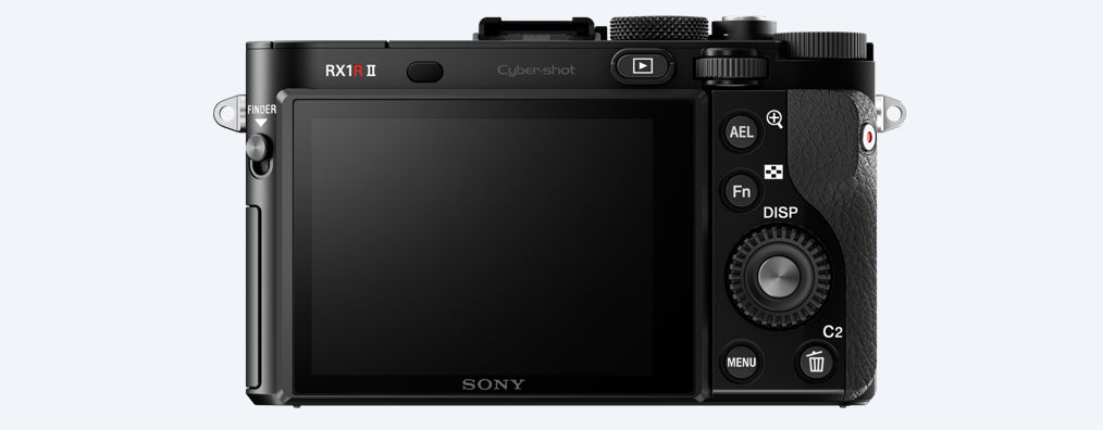

-Net omwille van de niet-verwisselbaarheid van de lens, kunnen ze het geheel zo compact maken. Je "wint" 1 volle lichtstop (d.w.z. dat je lens dubbel zoveel licht kan vangen) zonder de grootte van het geheel te wijzigen als je vergelijkt met een A7-camera. Een kantelbaar scherm zit er ook op! Merk op dat je links van de het scherm (op de foto hieronder) een klein hendeltje hebt op de zoeker op te klappen.
-T.o.v. de originele RX1 verandert iets heel belangrijk: de elektronische zoeker! We waren reeds gewend van Sony om een pop-up EVF te zien in de RX100III en RX100IV. (Met pop-up bedoel ik dat je de zoeker kan induwen in de body, en er kan laten uitspringen als je deze nodig hebt.) Maar de versie van de RX1RII is beter: een stuk groter én je hoeft het oculair niet meer naar je toe te trekken of in te duwen om de EVF te gebruiken! Een vergroting van 0.74x is best spectaculair: het zit tussen de A7II (0.71x) en de A7RII (0.78x). Leuk is ook dat Sony een rubberen eye-cup toevoegt (die je er zelf moet opzetten).

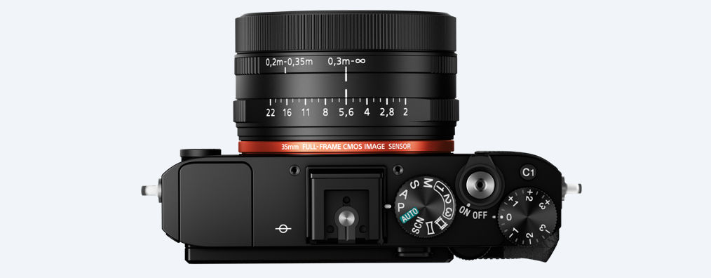

-Een 35mm lens heeft meestal een minimale scherpstelafstand van ongeveer 30-35cm (30cm voor de 35mm F1.4, 35cm voor de 35mm F2.8). De 35mm F2 lens van de RX1RII heeft een "close-up functie" op de lens waarbij je kan scherpstellen tot 20cm afstand (tot de sensor). Dat is erg sterk (uiteraard kom je daarmee nog niet op echt macroterrein)! Let wel op, de "close-up functie" zit op een aparte ring, tusssen de diafragmaring en de scherpstelring op de lens. (Op de onderstaande foto staat deze ring ingesteld op 0.3m-oneindig.)

-De 35mm lens heeft een diafragmaring op de lens: deze gaat van F2 tot F22.

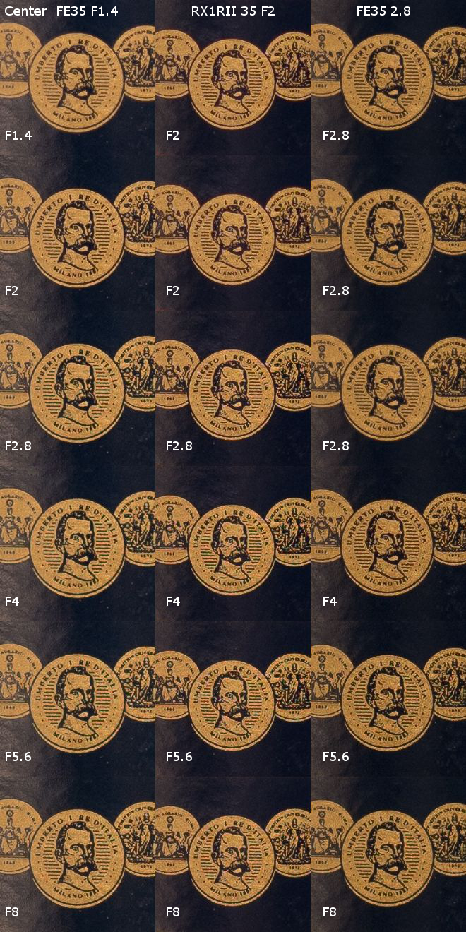

Ik heb de RX1RII, de A7RII met 35mm F2.8 en de F1.4 versie getest op zo'n 70cm afstand tot het onderwerp, binnenhuis op statief, met 10s timer, ISO 100, F-waarden van laagste tot F8, met silent shutter (op A7RII) en ontwikkeld in Lightroom 6.4 met verscherping op 50 (wat ik meestal gebruik). De optische low-pass filter van de RX1RII was uitgeschakeld. Belangrijk is ook om te weten dat ik telkens handmatig scherpstel met focus vergroting, ik telkens de linkeronderhoek alsook de rechteronderhoek heb gefotografeerd en de scherpste hoek heb genomen om mijn crops mee op te bouwen. Als ik een onderwerp fotografeer in de praktijk, stel ik uiteraard ook scherp op het onderwerp. Dat heb ik proberen nabootsen met deze methode. Dit paste ik toe voor elke lens. Wat de hoekscherpte betreft: op onderstaande foto zie je waar de uitsnedes voor de hoeken genomen werden. Afhankelijk van je genre fotografie zijn deze hoeken niet relevant of al iets teveel hoek-hoek...
De crops zie je hieronder voor centrumscherpte:
Op de eerste rij zien we voor de 3 lenzen de scherpte op het grootste diafragma. Het is voor een F1.4 lens sowieso moeilijker scherpe resultaten te halen dan een lens met hogere diafragmawaarden. Hoewel de 3 lenzen het uitstekend doen op hun grootste diafragma, staat de RX1RII duidelijk een streepje voor. Op de tweede rij zien we de F1.4-lens toegeknepen tot F2. Het toeknijpen van het diafragma verhoogt (bijna) altijd de scherpte (tot een bepaald diafragma) en dat is hier niet anders. De 35mm F1.4-lens beent de RX1RII-lens helemaal bij. Op de derde rij zien we alle lenzen op F2.8. Voor de 35mm F2.8 betekent dit zijn grootste (en dus minst scherpe) diafragma. Hoewel de 35mm F2.8 zeer goed is op F2.8, zie je het verschil in scherpte duidelijk met de andere lenzen dewelke nu toegeknepen zijn tot F2.8. Geen verrassend resultaat! Vanaf F4 beginnen de verschillen echt verwaarloosbaar te worden.
