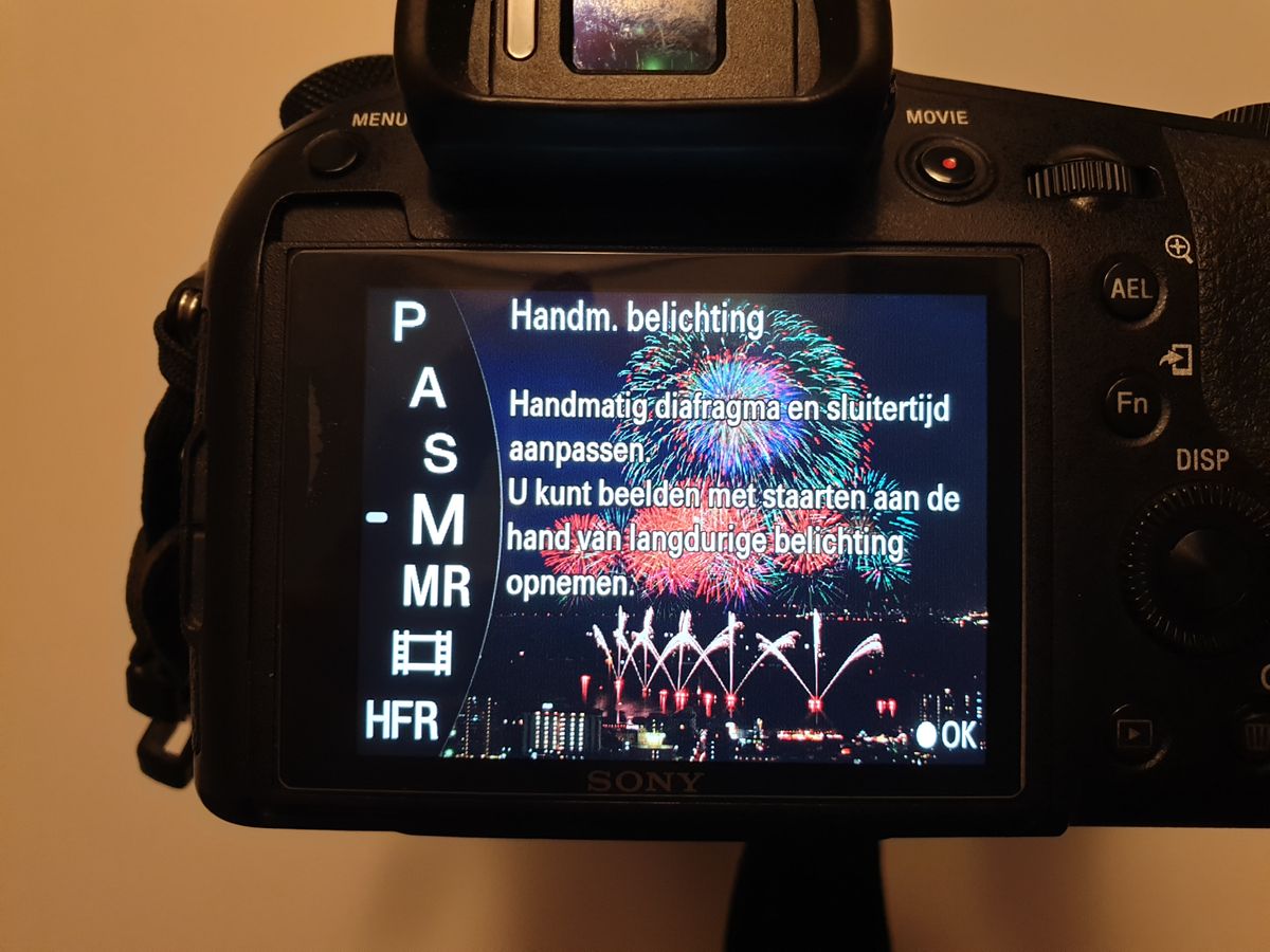

Ik heb sinds een paar weken een probleempje: Wanneer de camera is ingesteld op voorkeuzemenu "M" dan verschijnt het basisscherm van de M-stand te pas en te onpas. Ik kan het wel zo wegklikken met de centrale knop, maar het hoort niet. De andere standen geven tot nu toe dit probleem niet. Is dit bekend? en zo ja, wat moet ik eraan doen om dit te voorkomen?

Kun je een foto maken van het scherm dat verschijnt?

Dit is het scherm
Als het okay is dat je dit scherm nooit meer ziet kun je dat uitzetten. Waarom het ineens alleen in de M stand verschijnt is mij niet helemaal duidelijk. Met onderstaande handeling kun je dit aan of uit zetten:
Aan:
Beeldt de gids voor de functiekeuzeknop af.
Uit:
Beeldt de gids voor de functiekeuzeknop niet af.
De reset naar fabrieksinstellingen zit bij het "gereedschapskistje" voor het "eigen menu"
Je kunt kiezen voor camera settings resetten of initialiseren. Bij de laatste ben je ook je instellingen van tijd etc kwijt maar geeft wel de meest 'schone' reset.
