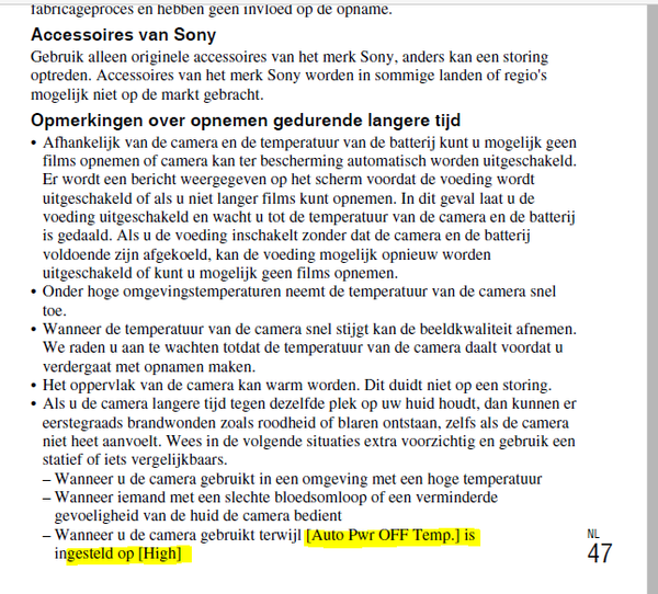

Onze service is hier bekend mee, zij geven aan dat 4K filmen intern veel hitte afgeeft, waardoor de camera uitschakelt. De Z150 heeft een veel grotere chip, waardoor deze het logisch gezien langer volhoudt.
Er is een setting om het filmen te verlengen, maar je geeft aan deze al te gebruiken. Helaas is er momenteel niet meer te doen dan dat (zie onderstaande afbeelding).
