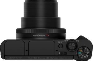

Op welke stand staat je selectieknop rechts boven op je camera?
Indien je met diafragma voorkeuze wil fotograferen voor een onscherpe achtergrond kies dan stand A
(van aperture).
zie knop rechts bovengrt, Sigi
