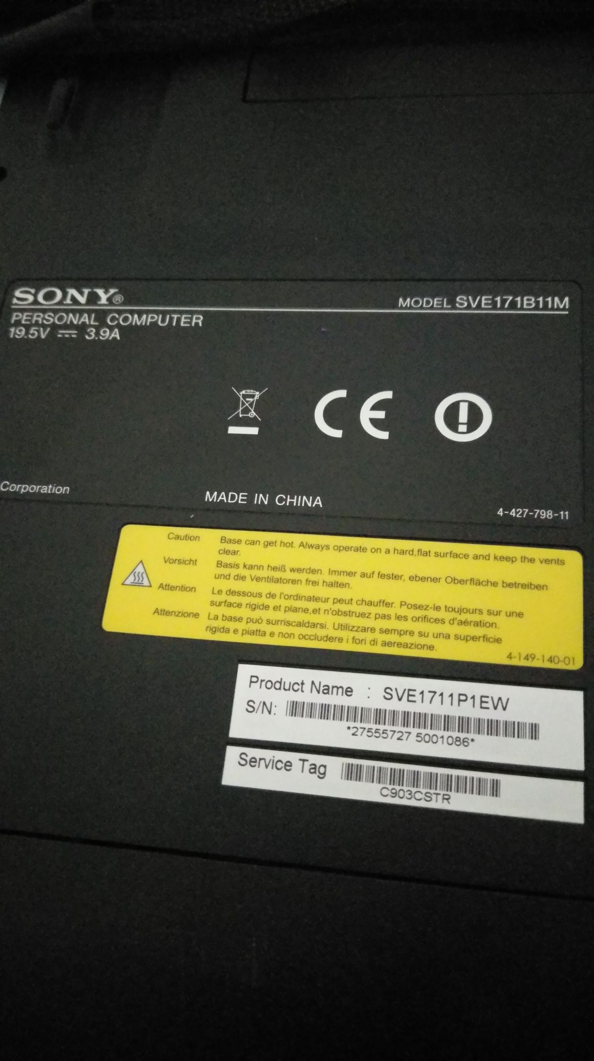

Von meinem Sony Vaio ist der Bildschirm Defekt, nun hätte ich gerne den Bildschirm ausgetauscht. Nun bin ich mir nicht sicher ob ich den Bildschirm nach der Modellnummer oder dem Produktnamen bestellen muss.
Vielleicht könnt ihr mir helfen
Produktname oder Modellnummer?
Hallo DoubleJ4Y,
du solltest nach Produktnamen bestellen, da je nach Produkt ein anderes Display verwendet sein könnte (z.B. unterschiedliche Auflösung).
Der Modellname ist die Chassisbezeichnung - dieses kann bei mehreren Produkten verwendet worden sein.
Schöne Grüße
Peter
