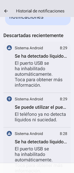

Hola, tengo un Xperia 5 V desde febrero, siempre he tenido móviles Xperia, el anterior era un 5 II, y nunca me había pasado lo que me no para de pasarme ahora, me sale cada dos por tres un mensaje diciendo que el puerto USB está inhabilitado por suciedad o humedad, algo así, y a los pocos segundos me sale otro mensaje que me dice que ya está arreglado. Sale aleatoriamente, ni está sucio, ni mojado ni siquiera húmedo. Y por favor os agradecería mucho que me dijeseis si a alguien más le pasa, no sé que hacer porque el movil es muy nuevo y por supuesto está en garantia, pero está claro que es un fallo ajeno a mi , gracias
voy a intentar poner pantallazos de los mensajes este es el primero que me sale
y a los pocos segundos este

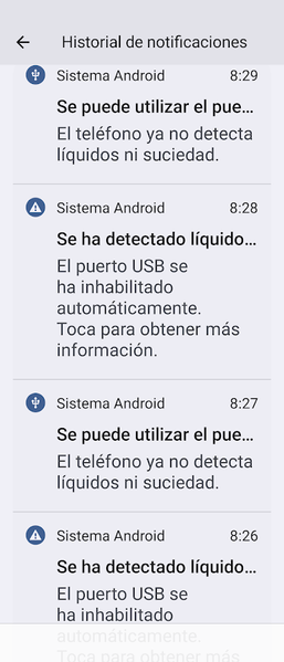

adjunto pantallazos de la frecuencia con que recibo estos mensajes, es como si se hubiera vuelto loco, es imposible que en el mismo minuto se active, se desactive, se vuelva a activar, se vuelva a desactivar

hice el reinicio en modo seguro y nada, siguió haciéndolo y la solución que me dió sony fue que restaurara el software con xperia companion y a eso no me atrevo, porque si me equivoco en algo la garantía ya no me cubriría, asi que lo he devuelto en amazon y me espero a septiembre u octubre a comprarme el 5 VI por si acaso es fallo de los modelos 5V
como si que es seguro que ni había humedad ni polvo ni nada, y no paraba de hacérmelo yo creo que era un fallo del sensor de humedad y si es eso no creo que lo arregle el restablecimiento de software o algo parecido , nada he vuelto a usar el 5II que aguanta menos la batería pero el pobre en lo demás me funciona muy bien aún y me espero a otoño al siguiente modelo
