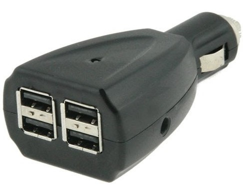

El aparato que debes usar para cargar el móvil debe ser como este:

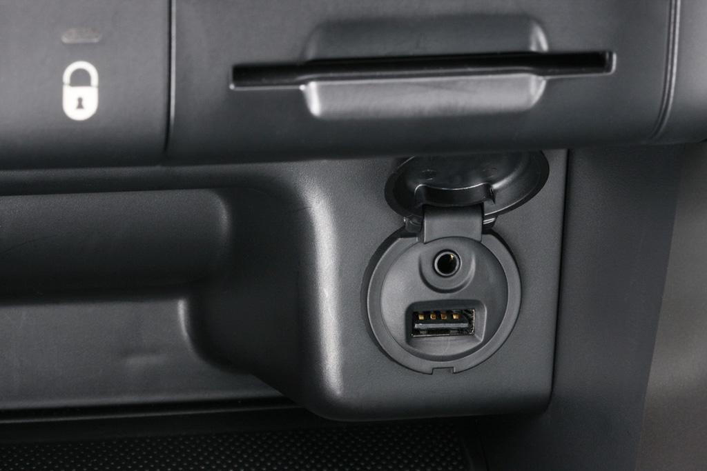

Esto como has dicho se conecta en donde va el mechero y luego tiene puertos USB. Pero yo lo que estoy diciendo desde un buen principio es que el coche tiene un puerto USB que está integrado en él, es decir que seria como la foto siguiente:
Como puedes ver el puerto USB está integrado en el coche y no está en donde va el mechero, si que al lado de este puerto USB hay para poner el mechero pero allí nunca conecto nada.
Por esto a ti se te carga sin problemas ya que usas un aparato de mechero con puertos USB pero lo que yo he hecho es conectar el cable USB desde este puerto a mi móvil y así es cuando no se me carga de ninguna de las formas.
Supongo que ahora habrás entendido lo que quiero decir, no uso ningún aparato de mechero, solamente es que conecto el cable USB con el móvil en el puerto USB que tiene integrado el coche.

Pues seguramente sea eso, por suerte no salgo mucho de casa y siempre puedo tener el móvil cargado de casa, sino me tocaria comprarme un aparato de estos como el tuyo para cargarlo en el coche aunque no deben valer muy caros.
