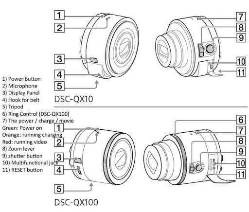

Puedes revisar si tienes el último firmware en la cámara
Luego, puedes probar a desenlazar del móvil y enlazar de nuevo incluso a resetearla (donde marca 11)
