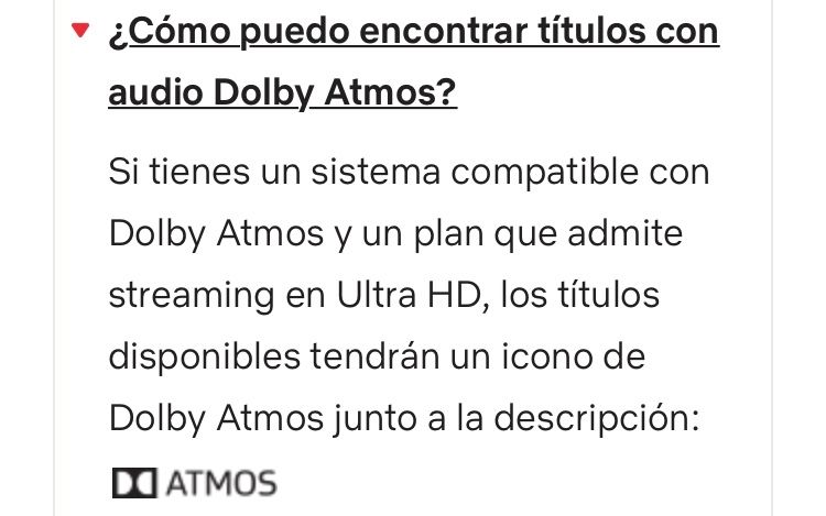

Si estas con esa versión que es Android 9 Pie, si podrás reproducir Dolby Atmos por los altavoces, entonces intenta reproducir algún titulo bien de Blue Ray, bien de Netflix o similar que este el audio en formato Dolby Atmos, no hay tantos títulos en este formato.
Si dispones de Netflix Premium en 4K, por ejemplo, reproduce alguna película con sonido Dolby Atmos y lo notarás.
