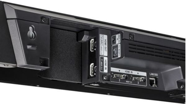

Les agradecería me facilitaran un esquema y/o una explicación de cual sería la mejor conexión entre estos aparatos SONY, que acabo de comprar:
1) TV OLED SONY KD-55AG9 4K HDR X1 Ultimate.
2) Barra de sonido SONY HT-ST5000 Dolby Atmos 7.1.2 con Wi-Fi
3) Reproductor de BLU-Ray SONY UBP-X700B 4K UHD, Dolby Vision
4) Tocadiscos SONY PS-LX310BT (Conectividad Bluetooth, admite Salidas de línea y Fono)
Actualmente tengo conectado:
a.- La TV y la barra de sonido con un cable HDMI en el puerto ARC.
b.- El reproductor BLU-Ray a la barra de sonido con un cable HDMI
c.- El tocadiscos vía bluetooth
Les agradecería me indicaran si la conexión realizada es correcta, y la más óptima.
Por último, y dado que estoy a la espera del decodificador de MOVISTAR, también les agradecería me indicaran a donde debería contarlo, ¿a la TV o al barra de sonido?
A la espera de sus noticias, reciban un cordial saludo,
Carlos
Siempre todo a la barra ya que le envías el sonido sin comprimir y "limpio"
En principio lo tienes todo bien menos el tocadiscos, que está vía bluetooth y es un sistema de compresión. Lo deberías conectar a la barra donde pone "analog in"
Y el deco de movistar, también a la barra
