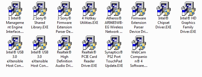

Ok, controladores ya tengo instalado varios, no todo, porque no m gusta la barra de Vaio que sale arriba de la pantalla y el de mensajes no lo utilizo y por eso no lo instalo tampoco, pero hare lo que me pides a ver si con eso me funciona la camara. Lo que veo es que Sony no da controladores apra la camara en esa pagina de soporte, abra alguna manera de conseguirlos? Estos son los controladores que tengo instalados hastsa el momento:
