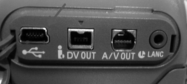

en fait, j'avais essayé le branchement sur PC par la prise de gauche (cf photo) et rien ne se passe ....P1000995.JPG
Bonjour alfasony
Donc il faut bien raccorder sur la prise Idv out mais il faut aussi que vôtre ordi possède aussi ce port sinon cela ne sera pas possible d'importer vos vidéos sur l'ordi
ATTENTION il existe bien des cables ieee1394➠usb mais le fonctionnement n'est pas du tout garanti
Votre ordi est une tour ou un portable??
Cordialement
il s'agit d'un portable (ACER), hélas, qui n'aplus , comme mon ancien Sony cette fameuse prise !...
