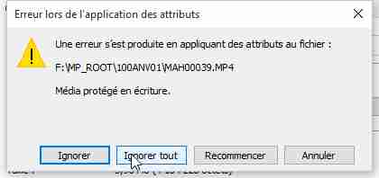

Je souhaiterais pouvoir supprimer une sélection de vidéos, voire toutes les vidéos, de la caméra :
- sans reformater la carte micro-sd, cela accélère leur vieillissement,
- sans enlever la carte micro-sd de la caméra, elles sont fragiles, de même que la petite trappe.
Par ailleurs la solution qui consiste à les supprimer une à une, à l'aide de la télécommande, devient vite fastidieuse, surtout lorsqu'on a pris des photos.
Je suis sous Windows 10. Lorsque je sélectionne des vidéos sur la carte SD je ne peux pas les supprimer car "Le média est protégé en écriture".
Comment puis-je procéder ?
Merci d'avance

Je me permet, avec votre autorisation de deterrer ce sujet... désolé... mais j'ai le même problème.
Sous Windaube 10... oui oui... Windaube... j'insiste...
Sécuriser des fichiers sur carte mémoire de camera... c'est pas une cam de la banque de France non plus... on en finit pas avec ces protections à la noix qui nous pourrissent bien notre life.
Pareil avec ces menus qui demandent 1000 confirmations du choix cliqué (ou touché sur un ecran tactile)....
Surtout qu'il s'agit de broutilles le plus souvent.
Heu.... je m'emporte...
Merci à Rougeaux pour sa solution.
J'ai essayé... Mais ça ne fonctionne pas (ou plus)...
Quelqu'un aurait-il une solution ?
Merci d'avance....

En fait si on relit vite fait le sujet originel posté par zx10t4 :
" Bonjour,
Je suis sous Windows 10. Lorsque je sélectionne des vidéos sur la carte SD je ne peux pas les supprimer car "Le média est protégé en écriture". "
Donc :
1 / Suprimer, manipuler les photos / videos directement sur l'appareil.... possible peut-être sur certains appareils avec grand écran et menu, etc. Mais là il s'agit d'une action cam avec un écran micro minuscule qui ne sert qu'aux infos wifi / batterie.... Donc.... NON....
2 / Se servir de l'appli sur son smarphone pour faire de la manip de fichiers... Même pas en rêve... Qui est débile ?
3 / Utiliser de l'appli pourrie PlayMemories Home.... j'ai essayé.. mais beurk....
Donc....
Manip direct sur camera.... NON
Appli iOs Android ..... NON
PC ou MAC avec PlayMemories Home... NON NON NON NON........
Avec mon Canon 7D, pas besoin de retirer la carte mémoire, la connecter sur le PC, déplacer les fichiers, dégager la carte du PC, et la remettre dans l'appareil.... On connecte l'appareil avec un mini USB sur l'ordi, on déplace les fichiers et point... Pour rappel, quand avec l'explorateur windaube on déplace des fichiers, ils s'effacent du support d'où on les a pris... pas besoin d'ouvrir d'appli, etc... et surtout pas besoin d'installer ces applis qui pour certaines te pourrissent bien ton PC
En plus, je ne vois vraiment pas l'interet de restreindre le total control des fichiers... Sur une pôôôvre cam de monsieur tout le monde...
Voilà... la question est plutôt simple... Reprécisée...
Si quelqu'un une réponse qui rentre cette fois ci dans le cadre du sujet, elle est vraiment la bienvenue. Parce que j'ai essayé plein de trucs, session administrateur, etc... Mais toujours rien trouvé qui fonctionne.
Bonjour
Voir si cette manip peut résoudre le problème
Camescope raccordé a l'ordi "clic droit sur le lecteur le représentant ➼ propriétés ➼ matériel ➼ le nom de vôtre appareil(Sony concorder usb device) ➼Propriétés ➼ général ➼ modifier les paramètres ➼ Stratégies et voir si Suppression rapide est cochée.Cela désactive le cache en écriture sur le périphérique et sur Windows
Cordialement
Merci pour ta réponse Marcelus77.
J'ai testé ta solution... mais ça ne fonctionne toujours pas.
Du coup, je pense plutôt que c'est un blocage interne au matériel... C'est à dire à cette f**-*** camera Sony HDR-AZ1 qui se prend pour du matériel militaire secret défense.... y'a quand même pas mort d'homme si on efface un ou 2 fichiers par inadvertance... surtout que même l'explorateur de windaube demande confirmation lors d'une commande "delete". Donc si on me demande une fois ou 2 si oui, je veux vraiment effacer ce fichier... en êtes vous bien sur ??? appuyez sur OK... nous notons que vous avez bien appuyé sur OK, mais êtes vous bien certain de vouloir effacer ce fichier duquel votre vie dépends ?.... je sais pas... [...]
