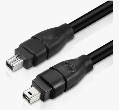

Un câble FireWire/USB ne fonctionne pas .Il faut un câble FireWire mais visiblement vôtre ordi n'en possède pas. Comme l'indique Bouexière il vous vaudra passer par un boitier d'acquisition

Câble FireWire qui fonctionne ordi vers camescope

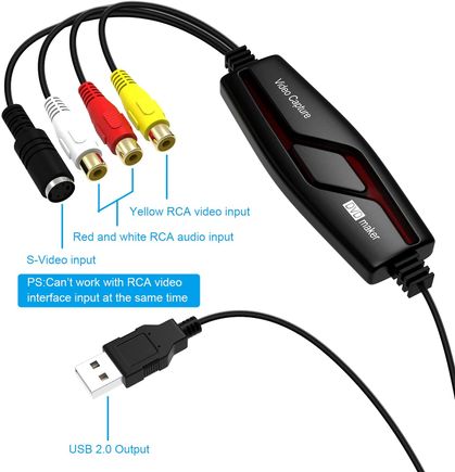

Bonsoir. Comme je vous l'ai précisé ainsi que MARCELLUS77 il vous faudra sans doute acheter du matériel de capture RCA+ DIN Y/C. Votre camescope D8 possède ce qui s'appelle un TBC c'est à dire techniquement (pour résumer) qu'il stabilise votre vidéo (Luminance, Chrominance et tops de synchronisation) donc avec du matériel de capture comme cité dans msg précédant en utilisant la sortie son blanc + rouge et la sortie vidéo Y/C (( dans ce cas ne pas connecter simultanément la sortie vidéo composite jaune) vous aurez une capture vidéo avec entrée USB sur votre PC. très correcte. Les "cartes" de capture comme Dazzle ou ROXIO sont fournies avec un logiciel de capture et montage vidéo. Les logiciels de montage sont très simples à utiliser car ce sont des logiciels de base. Vous pouvez sur le net en tapant le nom de ces 2 fournisseurs voir à quoi ils correspondent mais d'autre matériel de capture moins onéreux est peut-être autant intéressant si vous avez déjà un logiciel de montage. (2 photos jointes pour exemple)
