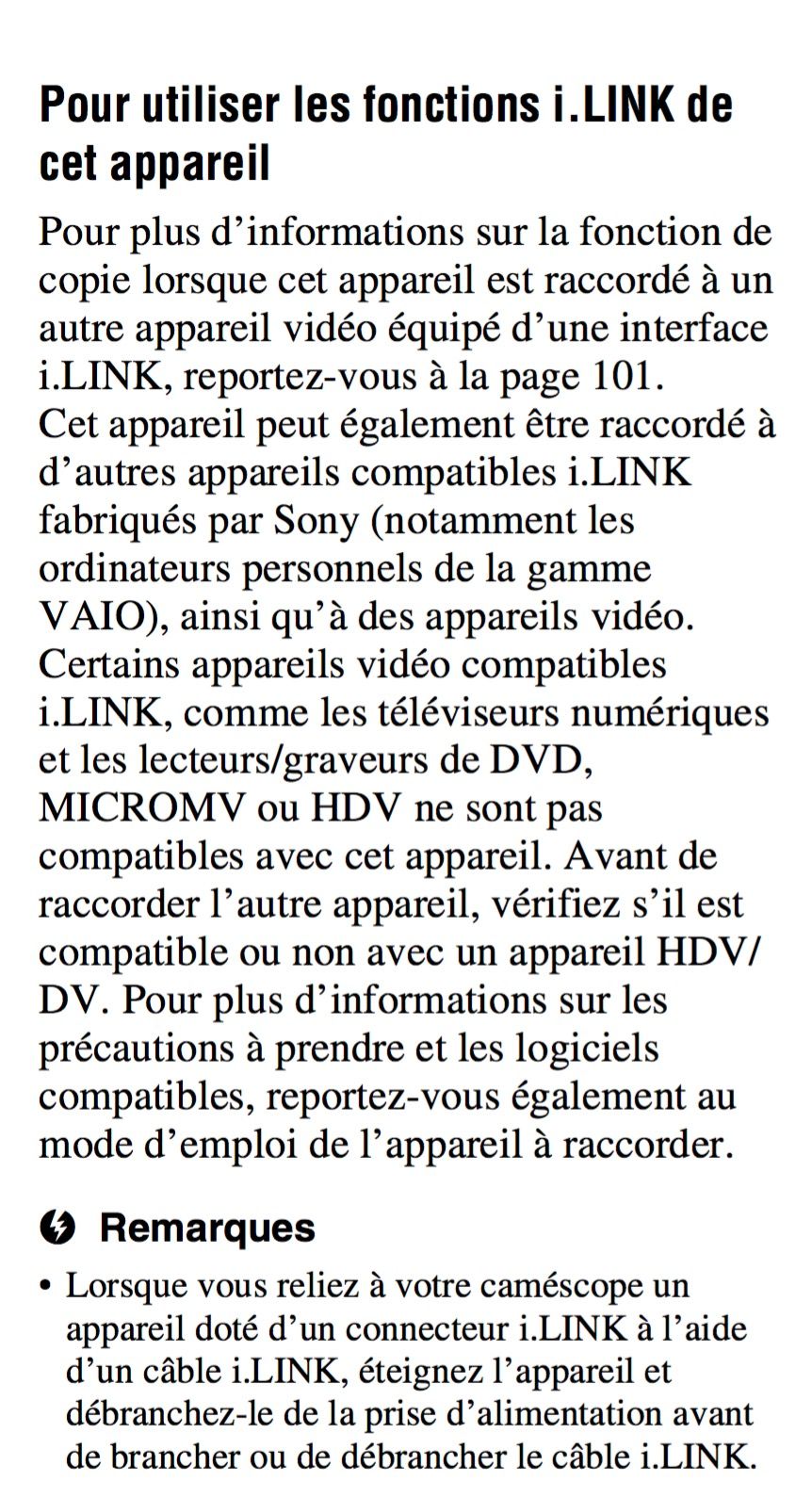

J'ajoute encore sur le i.LINK (extrait du manuel du HVR-Z5E) :
La vérité est donc, encore une fois, ailleurs !
