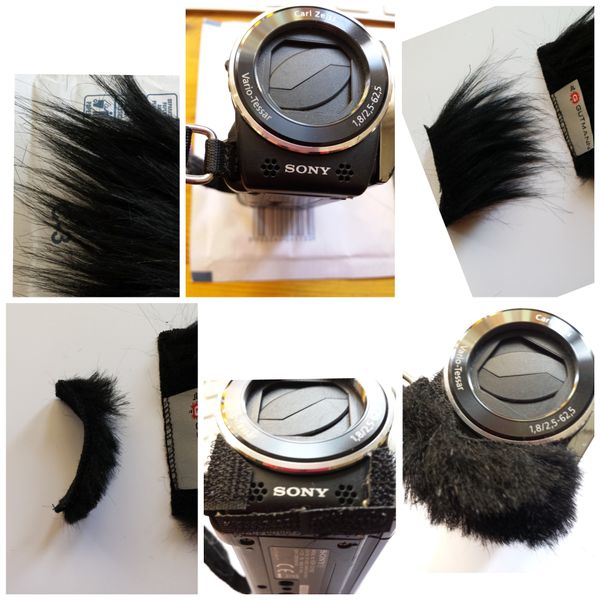

Het lopt dus dat ik het niet kan vinden. Een extra micro was ook mijn oplossing, dacht ik. Echter ik zie geen input voor een microfoon. Ik heb wel zo'n "dooie kat" besteld. Ik wil trachten om het met klittenband voor/over de vergietgaatjes van de microfoon te plakken.
Zie: https://www.mikrofon-windschutz-gutmann.de/handycams/sony/
Volgens mij heb ik alleen de stof gekocht (bedacht ik mij achteraf), maar een kapje om de lens en de micro's, zoals op de foto staat, zou helemaal mooi zijn. Ik wacht de post af en laat het weten.

De dead cat ontvangen. het was inderdaad alleen het doek en de klittenband.
Met knippen en plakken, toch een kapje gemaakt. Het kapje (= een bijgeknipt lapje met klittenband achterop geplakt) kan "makkelijk" op- en afgestript worden.Van links boven naar rechtsonder, vlnr. Ontvangen / toestel met vergietgaatjes / geknipte kat / bijgeknipte kat / klittenband aangebracht / eind resultaat
Het werkt wel, reductie van de windherrie is redelijk, maar de oplossing lijkt mij niet echt duurzaam. Mogelijk dat een plastic of rubberachtig afdekkapje beter werkt.
