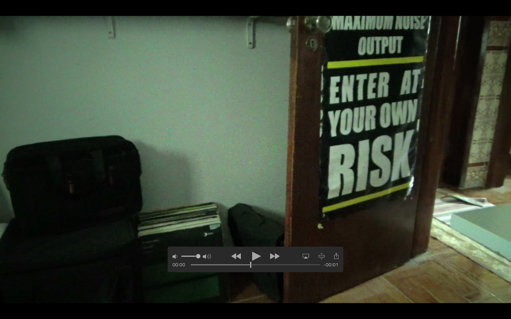

Tenho uma camera de filmar Sony HDR-Pj 410.
Quando gravo, especialmente em ambientes com menos luz, a imagem nao fica nitida!! Ve-se muito mal!
O que poderá ser?
Ja tentei varias configurações e continua igual! Nao é nada normal!
Fica em anexo uma imagem para verem melhor.
Se me poderem ajudar agradecia imenso.
Cumprimentos
Olá Christophe,
Vendo o seu anexo, parece-me que a imagem evidencia ruído típico de filmagem em locais com pouca luz, onde a máquina tem que escolher ISOs elevados. Estas handicams possuem sensores muito mais pequenos que os sensores de uma máquina dSLR ou mirrorless, cujo principal problema é o de elevado ruído em ISOs altos.
Quando filma em situações com muita luz a qualidade é boa? Quando diz que há vídeos na net com melhor qualidade, estes vídeos incluem filmagem em locais com pouca luz?
Aguardo feedback
Cumprimentos
Ola José,
Desde ja obrigado por responder e pela atenção.
Sim, quando gravo com boa luz, a maquina tem boa qualidade.
Sim, ja vi videos desta maquina em locais com pouca luz onde a imagem é nitida.
Nao sei porque a minha maquina grava assim, será alguma mal configuração?
Obrigado
Cumprimentos,
Christophe
Estamos a falar de baixa nitidez, em termos de focagem, ou baixa nitidez por excesso de ruído. Será que a máquina está a tentar focar e não está a conseguir por a cena ser demasiado escura?
Importante é também perceber se as filmagens no youtube que estás a suar como referência são filmadas em locais tão escuros como aqueles onde filmaste? Importante também perceber se nesses vídeos usaram algum tipo de pós-edição com redução de ruído.
Em relação às settings da máquina, confirma que tens tudo na máxima qualidade, e se não há opções eficazes de redução automática de ruído ou aumento de nitidez.
Finalmente, confirma se estás a converter correctamente o ficheiro ao visualizá-lo, se tens os codecs certos para visualização. Experimentar abrir os clips de vídeo em leitores diferentes.
Sim, as filmagens que vi sao em sitios ate mais escuros.
Estava agora a ver a maquina, mesmo no ecra da propria maquina, ve-se o "formigueiro"
Nao é nada normal.
E consegues confirmar que os vídeos que vês em locais escuros são vídeos não processados com redução de ruído? Podes dar-me links?
Dá para escolher a abertura da lente?
Nao consigo confirmar isso, acho ate que esta maquina nao tem essa opção, ja andei á procura e nao encontro.
Aqui fica um exemplo:
https://www.youtube.com/watch?v=JPZoBtzGzIE
No minuto 0,45, esta imagem é filmada na rua com pouca luz, a minha maquina se filmar agora dentro do meu estudio, com a luz aberta (fico com boa luz no estudio) a imagem fica cheia de "formigueiro"
Tens aqui outro exemplo ao minute 0,50, onde a imagem é bem mais nitida que a minha..
Já fizeste filmagens, na baixa da tua cidade, onde haja escuridão mas também luzes fortes?
A filmagem com cena solarengas tem qualidade óptima?
Tenho alguma dificuldade em imaginar que é problema da máquina se a qualidade é boa em imagens muito luminosas, mas nunca se sabe.
E, mais uma vez, será que isto são imagens straight-out-of-cam, ou foram abertas num programa que automaticamente reduz ruído?
