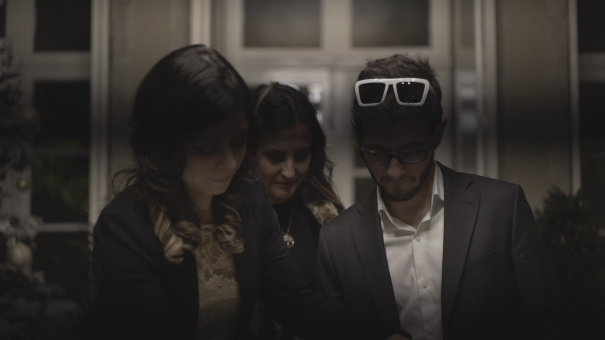

Liguei a máquina Sony A7S II para filmar um clip de vídeo, e após clicar no botão de gravar apareceu uma linha negra horizontal no meio... Desliguei, voltei a ligar e continuou lá. Tirei a bateria e aí sim, desapareceu. Após isto, não voltou a ter problemas. Ainda pensei que fosse algo com o visor, mas a linha ficou mesmo gravada no clip...
O que poderá ser isto?
Aqui vai um frame de um dos clips em causa:
Obrigada pela atenção!

Existem 2 hipóteses para isto ter acontecido:
1) Local iluminado por luzes LED, que têm uma velocidade de refrescamento específica. Com determinadas velocidades de exposição podem aparecer linhas escuras que percorrem o ecrã. Para testar isto é necessário mudar a velocidade de exposição e ver se a faixa desaparece.
2) Alguns utilizadores Sony têm tido este problema quando têm o silent shutter ligado, sendo que o problema desaparece ao desligá-lo.
