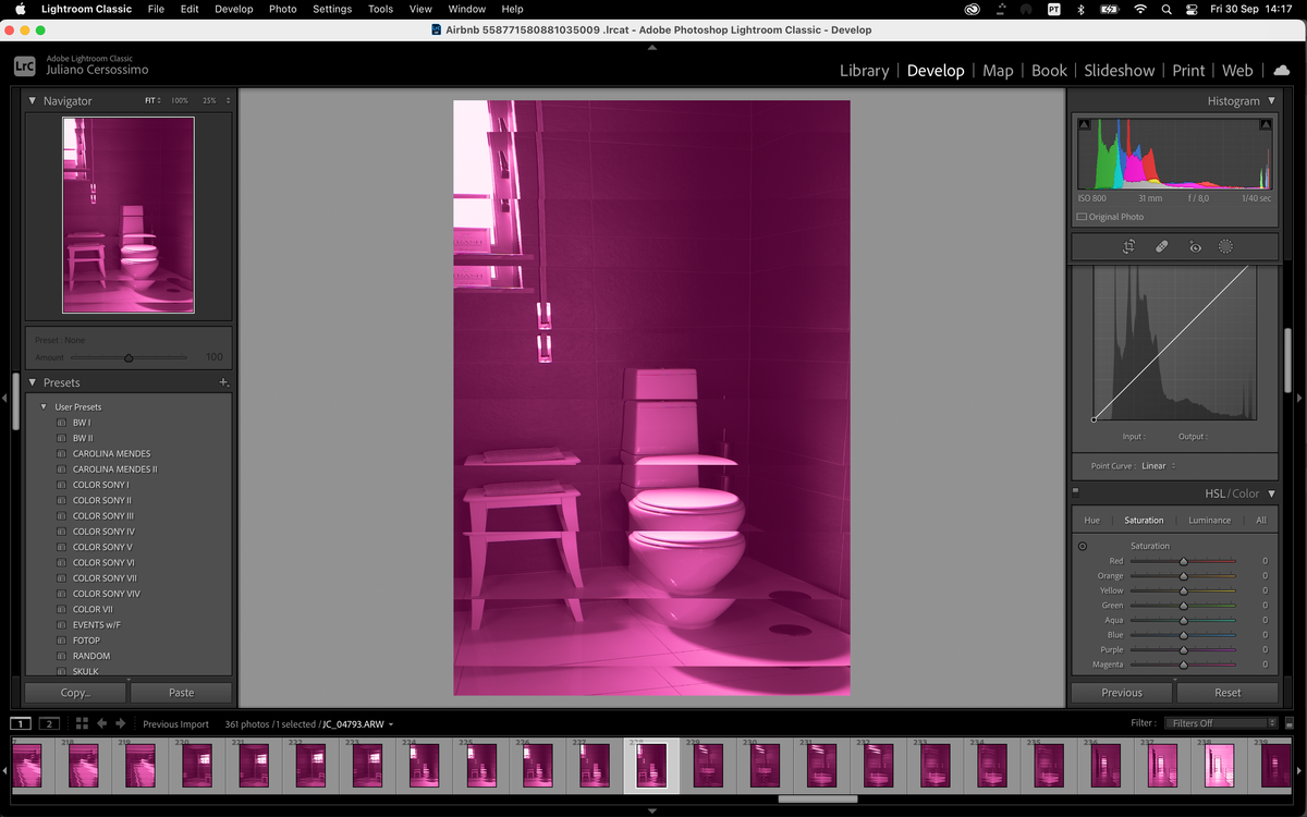

Alguém está com problema ao abrir o RAW (ARW) da a7 IV depois da atualização do firmaware?
Minha imagens estão todas rosas e tremidas. Não importa se importo pro Lightroom ou Photoshop.
Imagem abaixo:

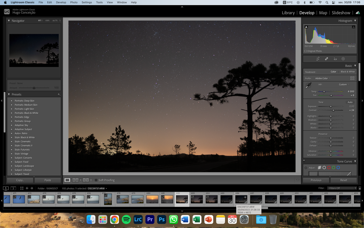

Eu tenho a actualização feita e não tive qualquer problema (felizmente)
Estas em RAW lossless?
Cumprimentos

Fiz alguns testes e percebi que isso só está acontecendo na versão Lossless M do RAW. Não sei se é problemas da camera ou da Adobe. Por que o arquivo abri no Finder do Mac, abre no Edge, mas no lightroom e photoshop acontece isso.
