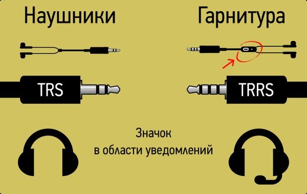

(2) для Вашего случая с TRS-разъемом это две большие разницы - Headphone (Наушники) и Headset (Гарнитура)
... а за деталями см. поз. 15 (назначение Входного гнезда для кабеля наушников ) из html-инструкции со страницы поддержки Вашей модели:
"Используя прилагаемый кабель наушников , подключите музыкальный плеер и т.д. Убедитесь, что кабель вставлен до щелчка. Если штекер не подключен правильно, звук может выводится неверно."
